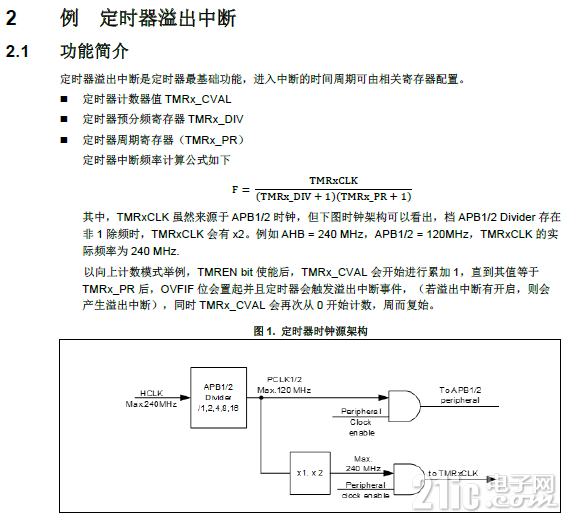

前言
AT32 的定时器功能比较强大,根据功能不同可以分为定时器、通用定时器、高级控制定时器。本文主
要就定时器溢出中断等进行基础讲解和案列解析。
注:本应用笔记对应的代码是基于雅特力提供的V2.x.x 板级支持包(BSP)而开发,对于其他版本BSP,需要
注意使用上的区别。

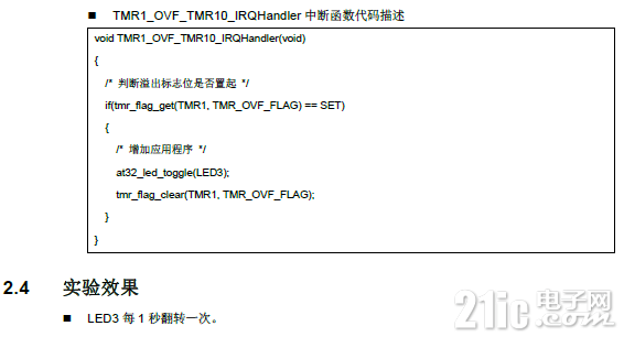

2 例 定时器溢出中断 ................ 8
2.1 功能简介 ............................8
2.2 资源准备 ......................... 8
2.3 软件设计 ....................... 8
2.4 实验效果 ........................10

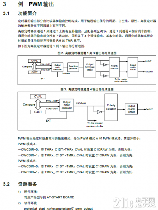

3 例 PWM 输出 ................. 11
3.1 功能简介 ....................... 11
3.2 资源准备 ....................... 11
3.3 软件设计 ...................... 12
3.4 实验效果 ...................... 14
