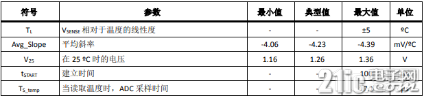

AT32单片机芯片内含温度传感器,它产生一个随温度线性变化的电压,在内部被连接到ADC1_IN16的输入通道上,用于将传感器的输出转换到数字数值。
2 使用需知
使用者可在数据手册内找到温度传感器的各项特性规格,以AT32F403为例,规格如下:
只要遵守以下公式,即可求得目前温度传感器量测出的温度。
温度(°C) = {(V25 – VSENSE) / Avg_Slope} + 25
这里:
V25 = VSENSE在25 °C时的数值
Avg_Slope = 温度与VSENSE曲线的平均斜率(单位为mV/°C)

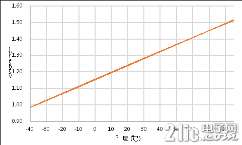

其中VSENSE为温度传感器经由ADC转换出的电压换算成mV,再依照上述公式,只要将V25带入典型值1260 mV,Avg_Slope带入-4.23 mV/°C即可求得。下图即为套用典型值计算出的温度与传感器输出电压(VSENSE)的特性曲线。
应用此温度传感器需注意因生产过程的变化,每个芯片的温度传感器V25具有相对大的偏移,以上表所述最小值与最大值来看有最多200 mV的误差。若以Avg_Slope典型值来换算相当于47.2 oC。因此内部温度传感器更适合于检测温度的变化,而不是测量绝对的温度。如果需要测量精确的温度,应该使用一个外置的温度传感器。

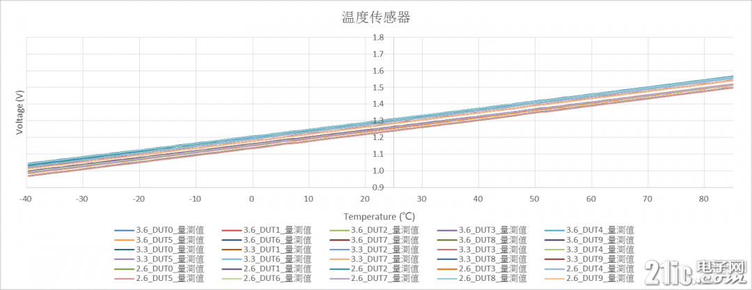

温度传感器的特性评估是在特殊设计的量测环境下进行的。每次进行温度传感器特性评估都会任意挑选10颗芯片焊在专属特性测试的板子上,并送进高低温箱内进行全部操作电压和操作温度的测试。专属测试板上特别使用ADT7410精准温度传感器作为量测参考源。它具有0.5 °C准确度、高分辨率特性,是适合作为特性评估AT32芯片上温度传感器的器件。
量测时首先设定高低温箱到AT32芯片操作温度最低温,待温度到达且稳定后再命令温箱以极慢速度缓缓升温。此时开始约以1 °C为量测间隔,同时多次采样ADT7410和AT32芯片温度传感器的结果,将其各自采出值作平均后上传至上位机记录,再待温度上升1 °C重复以上采样动作,直到温度上升到达AT32芯片操作温度最高温,测试即停止。上位机收集到所有温度下的数值后即存档并后续进行Avg_Slope和V25的估算,以及线性度TL的分析。
4 测试数据
AT32温度传感器在各操作电压与温度下10颗芯片的实测特性结果如下图所示,可以看出Avg_Slope在各条件下各芯片几乎一致,但细部分析各芯片V25参数之间具有相对较大的差异,这是造成AT32温度传感器量测与实际温度徧差的主要原因。以实测结果计算V25最大差异可达约为11.58 oC,但考虑整体设计仿真,数据手册必须给出更大的徧差值以作为特性数据的保证。综合以上特性考量,建议AT32芯片内部温度传感器使用作为检测温度变化是较为合适的应用方法。
