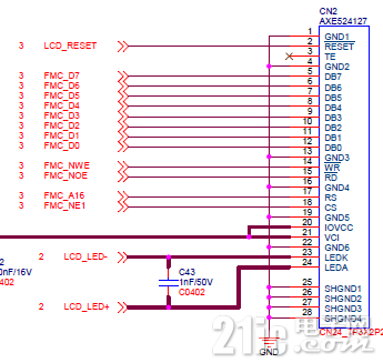

工程是用STM32CubeMX配置的。
SDRAM是32MBytes的,原理图和原子429的一样,使用NBL0和NBL1,SDCKE0和SDNE0,所以SDRAM起始地址是0XC0000000
LCD是8位8080接口RGB565,RS接A16,CS接NE1,寄存器地址是0x60000000,RAM地址是0x60010000
SDRAM和LCD是共用FMC_D0~FMC_D7数据总线。
没焊SDRAM的时候,LCD能正常工作的,显示正常。
焊上SDRAM后,LCD不能正常工作,但是SDRAM是可以正常写入和读出数据,并校验全部通过。。。
 楼主| jiahy 发表于 2022-2-3 23:32 | 显示全部楼层
没有示波器看总线情况,429是不是一直在刷新SDRAM而导致占用总线与LCD冲突?

 楼主| jiahy 发表于 2022-2-3 23:38 | 显示全部楼层
目前我在我的板子上测试会出现不能同时使用的问题。
 楼主| jiahy 发表于 2022-2-3 23:40 | 显示全部楼层
以下是我的原理图SDRAM部分和LCD部分:
 楼主| jiahy 发表于 2022-2-3 23:42 | 显示全部楼层
 楼主| jiahy 发表于 2022-2-3 23:45 | 显示全部楼层

我在我原来407+SRAM的板子上用是没问题的,现在换成429+SDRAM就会出现不能同时用。。。可否知道是哪里出了问题叫呢?

从硬件原理上讲应该是可以的。
担心是不是带宽、总线竞争这方面的原因导致的问题。你把显示的帧率放慢点看看。
