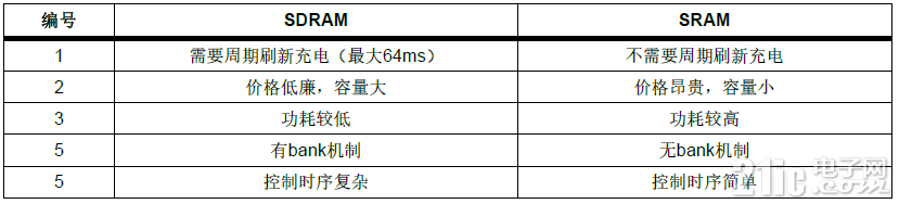

SDRAM 也就是同步动态随机存取内存,在计算机中得到了广泛的应用。在单片机应用中SRAM 和SDRAM 都用于扩展MCU 内存,通常SDRAM 用于大容量扩展,SRAM 用于小容量扩展。相比于SRAM,SDRAM 最大的不同是访问时有命令机制,而SRAM 可以直接访问,以及SDRAM需要在一定时间内刷新充电才能保存数据,否则数据将会消失,而SRAM 不需要刷新也能保存数据。SDRAM 在读取和写入时需要先发送命令例如:预充电命令、读命令、写命令等,具体的请参考SDRAM 芯片的数据手册。
表1. SDRAM 和SRAM 特点对比

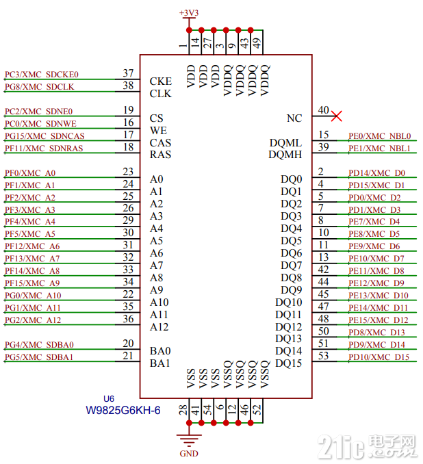

SUFR 板载了一颗SDRAM 芯片,型号为W9825G6KH-6,容量为32M 字节,数据宽度为16 位,通过XMC 接口和MCU 连接。在288M 主频下,SDRAM 时钟为288 / 3= 96MHz。

表2. 硬件资源使用
编号 PIN Name 外设功能 备注
1 PD14 XMC_D10
2 PD15 XMC_D11
3 PD0 XMC_D12
4 PD1 XMC_D13
5 PE7 XMC_D14
6 PE8 XMC_D15
7 PE9 XMC_A0
8 PE10 XMC_A1
9 PE11 XMC_A2
10 PE12 XMC_A3
11 PE13 XMC_A4
12 PE14 XMC_A5
13 PE15 XMC_A6
14 PD8 XMC_A7
15 PD9 XMC_A8
16 PD10 XMC_A9
17 PF0 XMC_A10
18 PF1 XMC_A11
19 PF2 XMC_A12
20 PF3 XMC_A3
编号 PIN Name 外设功能备注
21 PF4 XMC_A4
22 PF5 XMC_A5
23 PF12 XMC_A6
24 PF13 XMC_A7
25 PF14 XMC_A8
26 PF15 XMC_A9
27 PG0 XMC_A10
28 PG1 XMC_A11
29 PG2 XMC_A12
30 PC3 XMC_SDCKE0
31 PG8 XMC_SDCLK
32 PC2 XMC_SDNE0
33 PC0 XMC_SDNWE
34 PG15 XMC_SDNCAS
35 PF11 XMC_SDNRAS
36 PG4 XMC_SDBA0
37 PG5 XMC_SDBA1
38 PE0 XMC_NBL0
对应的电路原理如下:
