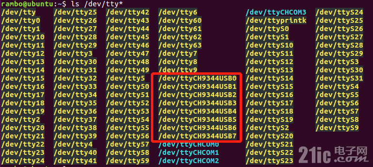

在Linux系统上使用USB转8串口芯片CH348时,需要安装厂商提供的虚拟串口驱动,驱动安装完成后,将USB插入主机会在系统的dev设备目录下生成8个不同的TTY串口设备。芯片各串口独立工作,互不影响。用户可通过/dev目录下的TTY串口设备节点名称区分各物理串口,如:ttyCH9344USB0~7依次对应芯片物理串口UART0~UART7,如下所示:
安装流程:

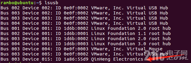

1、将CH348设备的USB连接主机,通过lsusb或者dmesg命令确认USB是否正常枚举成功。正常时如下所示:
注:若USB连接主机后未能成功出现如上设备信息,一般需要检查CH348的硬件设计。

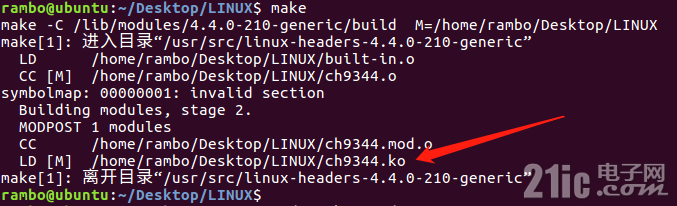

3、进入驱动文件夹下并执行“make”命令,成功时如下所示:

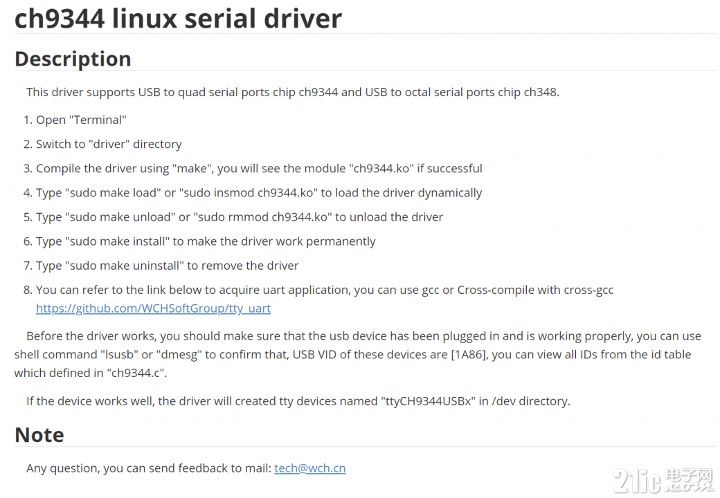

4、运行“sudo make load”动态加载驱动,或者“sudo make install”永久安装驱动。
可阅读驱动文件夹下README.md文档获取更多内容。
