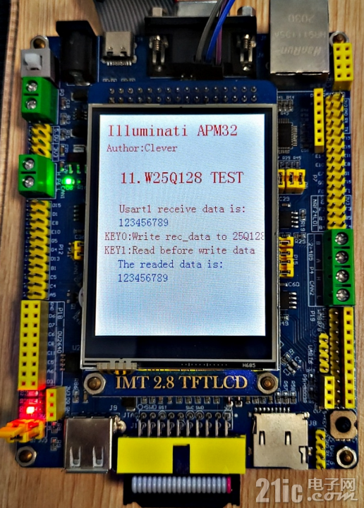

    最近一段时间在玩极海的APM32F407系列的MCU,在研究一段时间后发现其资源和意法半导体的STM32F407不相上下。通过对比两者的数据手册和参考手册,我发现APM32F407替代STM32F407绰绰有余。我拿出了我吃灰已久的一块开发板“启明欣欣 IMT407 V5.1”(淘宝搜索“启明欣欣”)。预计将开发板上的STM32F407芯片替换成APM32F407的芯片,看看会发生什么样的事情。
本文记录一下我使用APM32F407替代STM32F407制作的一个小demo(使用SPI外设读取W25Q128)。该demo使用原开发板电路,看看将主控换成APM32F407后看看能不能做到pin对pin的完美替代。

先上一下替换芯片后的板子照片(原谅我的渣渣焊工):

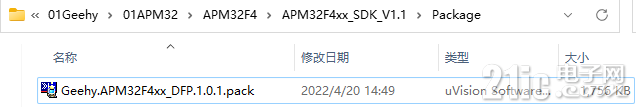

1.1 APM32F407开发环境
    在极海官网获取最新的SDK"APM32F4xx_SDK_V1.1",在其目录下有Pack“Geehy.APM32F4xx_DFP.1.0.1.pack”,安装完毕后才能使用keil开发APM32F407芯片。

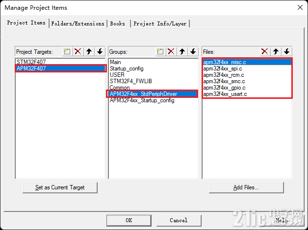

1.3 添加APM32F407工程及目录
    a.在“Project Items”目录下新增“APM32F407”工程,以便换不同的工程进行编辑编译下载。
    b.在“Groups”目录下新增“APM32F4xx_StdPeriphDriver”与“APM32F4xx_Startup_config”分组。
    c.分别在“APM32F4xx_StdPeriphDriver”与“APM32F4xx_Startup_config”分组下添加本次例程使用到的驱动文件。
    d.在“Main”分组下添加我们上一节增加的内容“apm32f4xx_int.c”。

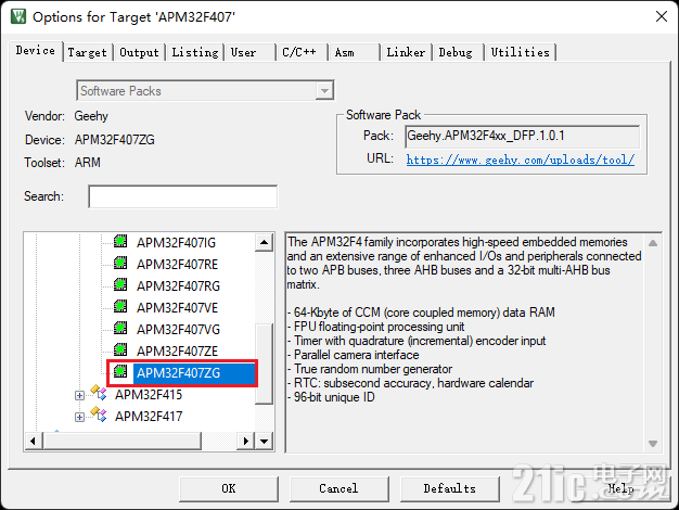

1.4 更改APM32F407工程芯片
    将工程“APM32F407”的芯片选型设置为“APM32F407ZG”。

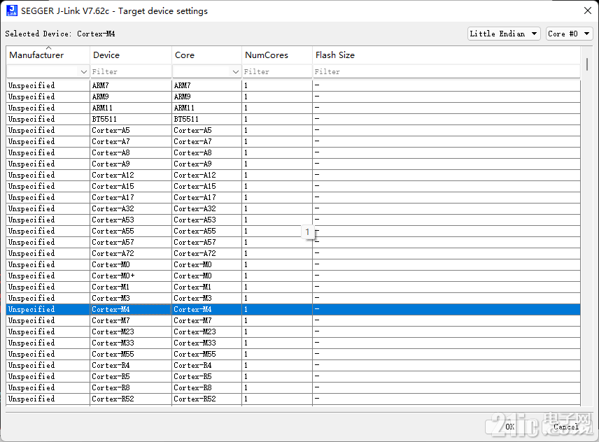

    由于我们的已做双工程处理,在修改底层驱动至APM32F407时并不影响原工程内容,我们可以通过选择不同的工程对目标芯片进行下载。我这里选择"APM32F407"工程通过J-LINK下载我手上的板子。
    程序下载过程中会提示我们选择芯片平台,这里选择“M4”即可。
4 最后效果
    a.程序开始运行后,屏幕会显示请用户发送数据到串口1“Please send data to usart1”,此时用户就要通过串口助手向开发板发送数据,发送格式为S…….E。“….…”为用户所需要发送的数据,发送后数据存在 receive_str[ ]数值中并在显示屏显示。
    b.将接收到的数据写入W25Q128,KEY0按下,将串口1接收到的数据(receive_str[ ]中数据)写入25Q128。
    c.将写入到W25Q128的数据读出并显示,KEY1按下,将写入到W25Q128中的数据读出并显示。
