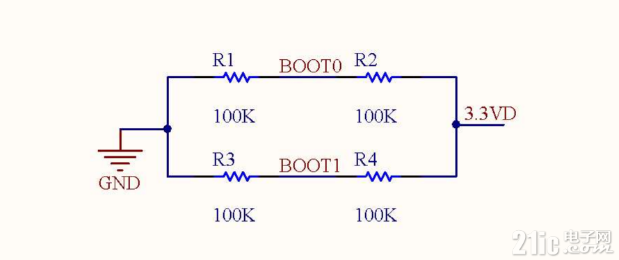

BOOT被设计成这样,一定就不能进行串口下载了吗?
开发板boot设置部分
开发板boot设置部分
weifeng90 发表于 2022-8-8 08:51 来自手机 | 显示全部楼层
可以的啊,这个电阻就是配置用的啊。
 楼主| 小鱼干qwq 发表于 2022-8-8 08:54 | 显示全部楼层
可以的啊,这个电阻就是配置用的啊。
要怎么操作啊  板子上没有装跳线帽
sonicll 发表于 2022-8-8 09:06 | 显示全部楼层
找个镊子,把boot0和3.3V短接一下,然后上电,上电以后松开镊子,就可以串口ISP了

qintian0303 发表于 2022-8-8 09:39 | 显示全部楼层
设计成这样不就是用电阻代替跳线帽啊,你不会一直所有电阻都焊接上吧,要是这样你得好好回炉了
liszt99 发表于 2022-8-8 13:24 | 显示全部楼层
楼上说的对。假如BOOT0,你要它是0 ,就接R1,不接R2;你要它是1,就接R2,不接R1。
