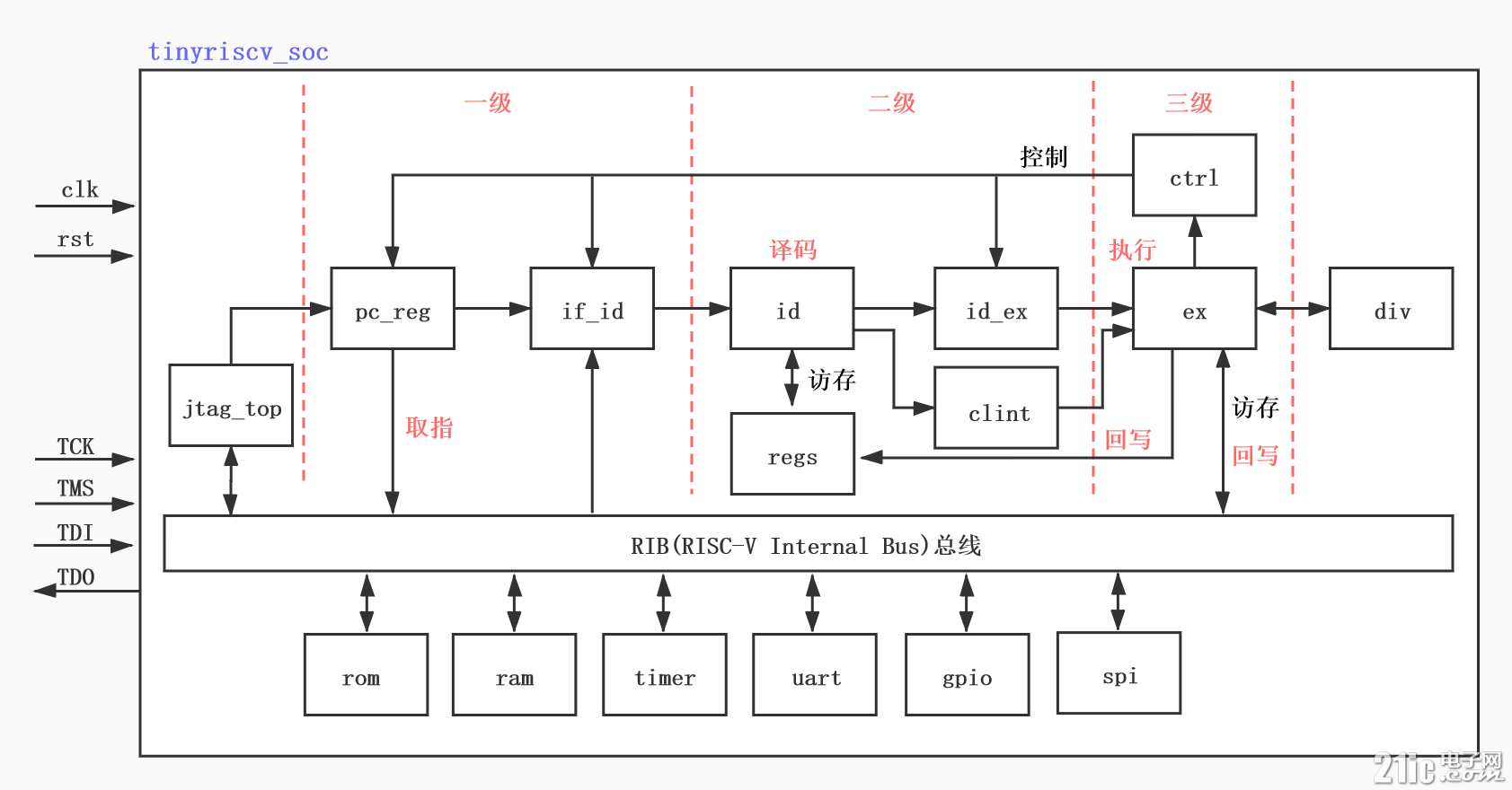

本项目实现的是一个单核32位的小型RISC-V处理器核(tinyriscv),采用verilog语言编写。设计目标是对标ARM Cortex-M3系列处理器。tinyriscv有以下特点:
  • 支持RV32IM指令集,通过RISC-V指令兼容性测试;
  • 采用三级流水线,即取指,译码,执行;
  • 可以运行C语言程序;
  • 支持JTAG,可以通过openocd读写内存(在线更新程序);
  • 支持中断;
  • 支持总线;
  • 支持FreeRTOS;
  • 支持通过串口更新程序;
  • 容易移植到任何FPGA平台(如果资源足够的话);

tinyriscv的整体框架如下:

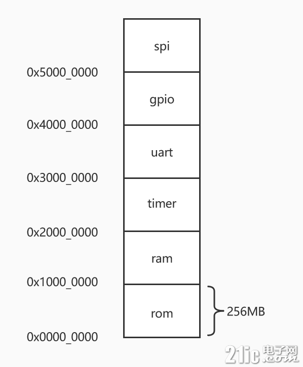

tinyriscv目前外挂了6个外设,每个外设的空间大小为256MB,地址空间分配如下图所示:
