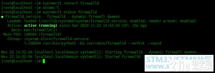

要重新启动服务,请使用systemctl restart [service-name],例如:
[root@localhost ~]# systemctl restart firewalld
<以上代码可复制粘贴,可往左滑>

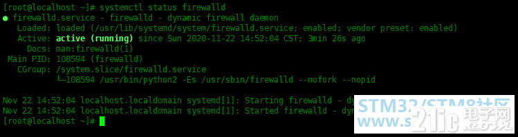

*systemctl检查服务状态
为了查看服务是否正在运行,我们可以使用systemctl status [service-name]来查看。
[root@localhost ~]# systemctl status firewalld
<以上代码可复制粘贴,可往左滑>

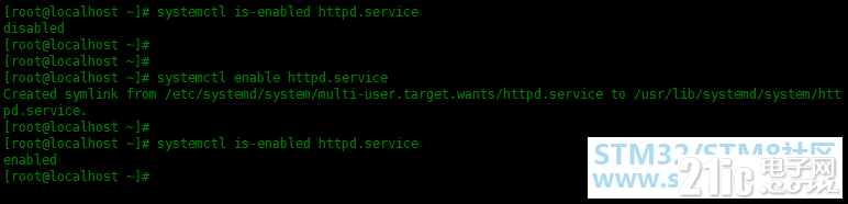

可以使用is-enabled选项检查开机是否启动该服务,请运行:
[root@localhost ~]# systemctl is-enabled httpd.service
<以上代码可复制粘贴,可往左滑>
输出的内容enabled表示开机时启动该服务,disabled表示开机时不启动该服务。

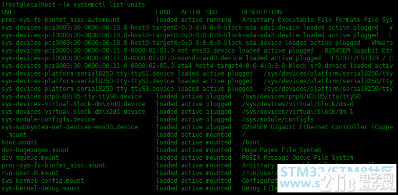

要列出所有激活的单元,使用list-units选项。
[root@localhost ~]# systemctl list-units
<以上代码可复制粘贴,可往左滑>

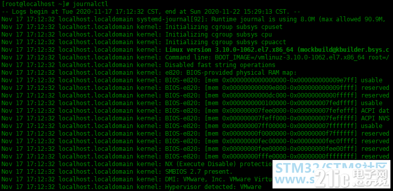

journalctl日志收集
systemd有自己的日志系统,称为journald。它替换了sysVinit中的syslogd。
[root@localhost ~]# journalctl
<以上代码可复制粘贴,可往左滑>

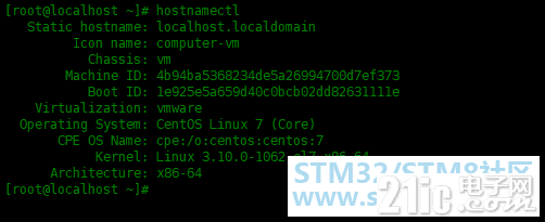

hostnamectl命令查看主机名称:
[root@localhost ~]# hostnamectl
<以上代码可复制粘贴,可往左滑>
