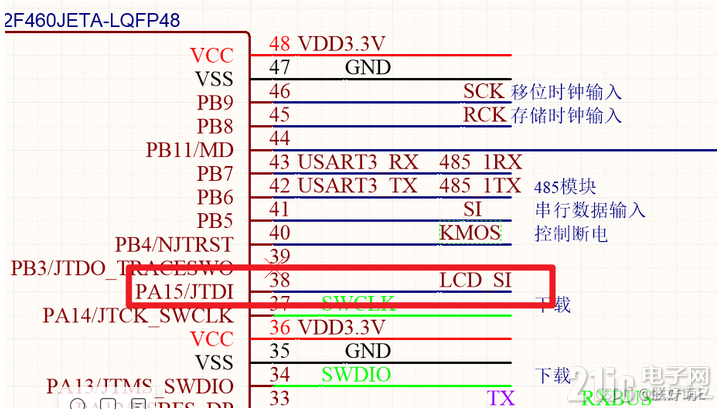

[技术问答] 调试管脚 SWCLK SWDIO PA15 PB3 PB4引脚复用问题
 楼主| 初级工程渣 发表于 2022-9-29 22:12 | 显示全部楼层 |阅读模式
IO, PA, a15
第一次LCD显示屏没有用PA15 ,改版把它放到PA15上,发现显示屏不显示了.管脚初始化以后变成高组态模式了.

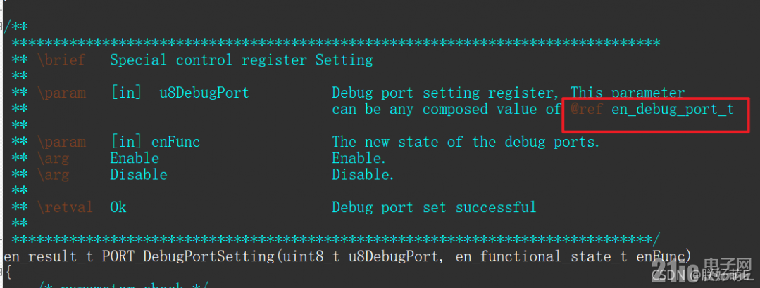

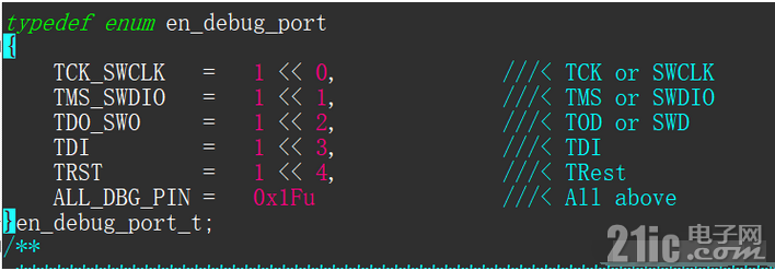

 楼主| 初级工程渣 发表于 2022-9-29 22:22 | 显示全部楼层
需要使用的函数
 楼主| 初级工程渣 发表于 2022-9-29 22:24 | 显示全部楼层
  1. extern en_result_t PORT_DebugPortSetting(uint8_t u8DebugPort, en_functional_state_t enFunc);

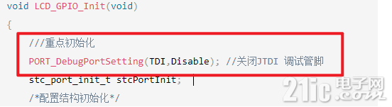

下面是重点注意
 楼主| 初级工程渣 发表于 2022-9-29 22:39 | 显示全部楼层
  1. void LCD_GPIO_Init(void)
  3.         ///重点初始化
  4.     PORT_DebugPortSetting(TDI,Disable); //关闭JTDI 调试管脚
