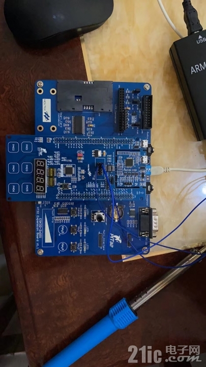

#申请原创#非常荣幸能够获得本次的测试的机会,非常感谢21IC和合泰。本次主要时测试12bit的ADC,并用数码管显示。
收到开发板后,焊接了排针,整个板子很大气:如下
ADC采样利用底板的变阻器来测试:
数码管的原理图:
程主要实现的时系统滴答定时器开启,ADC中断采样以及数码管的显示:

实验现象可以看到LED1和LED2以1S闪烁,数码管刷新频率100ms。此时调节可变电阻,可以观察到数码管显示的变化,与仿真一致如图
自此测试完成。
