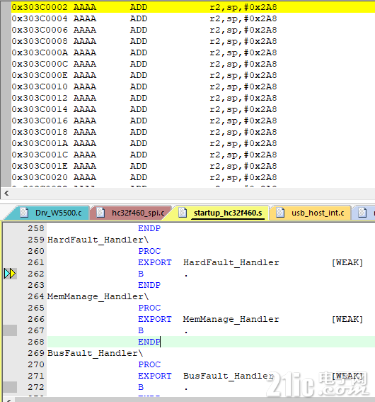

当对端的GD32F405的SPI开启DMA驱动W5500时,HC32F460跑了一段时间后卡在.S文件的B .处,卡死时间随机的
卡死后,Show Caller Code,出来个0x303c0002等奇怪的地址。
一开始怀疑中断服务函数没有配置,检查下来都是有的。
难道是GD开启DMA后网络速度过快,导致HC32撑不住了?

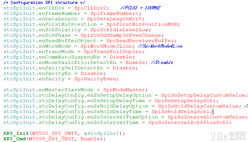

下面是SPI3的配置

只有对端开启DMA后,华大的会随机跳到.B处

还有460的SPI时钟大于12.5MHZ后,波形变锯齿了,像是引脚速度不够快
 楼主| sagade 发表于 2022-12-4 22:11 | 显示全部楼层
GD的SPI跑25MHZ的时候波形没问题。有空的话再去试试把SPI时钟引脚,配置成高速推挽方式试试,官方SPI例程是没有配置引脚速度的,不知道行不行的通。
