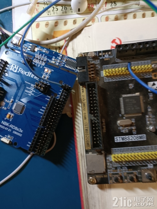

板子上没有用户按键,我接到别的板子上的一个按键,控制板子上的灯亮灭。
按键按下,灯亮;松开,灯灭。

效果图:

这个有点尴尬,用ST开发板的按键,哈哈。
 楼主| 比神乐 发表于 2022-12-4 08:46 | 显示全部楼层
s
板子上没有用户按键,没办法
