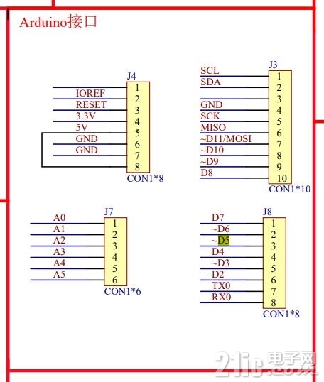

这个板子的NBK-RD8x3x 已经提供了ARDUINO的接口,可以很方便的操作一些arduino的模块。
之前购买过一块跟arduino 对应的LCD
[size=0.83em]
下载附件
[color=rgb(153, 153, 153) !important]2022-6-1 22:31 上传

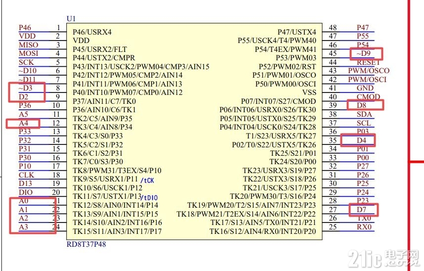

NBK-RD8x3x 核心开发板上面也是集成了这个接口的,不过,对于操作这个端口,还是有点费事的,因为IO都不是连贯的。
需要单独对IO口进行操作的 。查看原理找打对应的引脚。
在这里是看到不到D5和D6的
需要在看这里,用短路帽进行短接才能使用。
为了方便移植,这里使用的是宏定义实现每一个引脚的操作代码。
