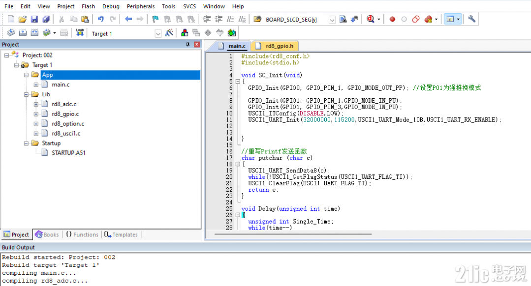

本次是使用Keil测试。
新建文件夹,将LIB文件拷贝到文件夹里,然后新建工程并组织工程,如下图左边所示。
如下所示配置工程属性中的设置
然后配置LED对应的IO,以及串口对应的管脚。
LED对应P01
开发板上的USB转串口模块对应的串口引脚为P11,P13,即对应USRX1  USTX1
然后编写代码
  1. #include<rd8_conf.h>
  2. #include<stdio.h>
  3. void SC_Init(void)
  4. {
  5.   GPIO_Init(GPIO0, GPIO_PIN_1, GPIO_MODE_OUT_PP); //设置P01为强推挽模式
  6.
  7.         GPIO_Init(GPIO1, GPIO_PIN_1,GPIO_MODE_IN_PU);
  8.         GPIO_Init(GPIO1, GPIO_PIN_3,GPIO_MODE_IN_PU);
  9.         USCI1_ITConfig(DISABLE,LOW);
  10.         USCI1_UART_Init(32000000,115200,USCI1_UART_Mode_10B,USCI1_UART_RX_ENABLE);
  11.
  12. }
  13. //重写Printf发送函数
  14. char putchar (char c)
  15. {
  16.         USCI1_UART_SendData8(c);
  17.         while(!USCI1_GetFlagStatus(USCI1_UART_FLAG_TI));
  18.         USCI1_ClearFlag(USCI1_UART_FLAG_TI);
  19.         return c;
  20. }
  21. void Delay(unsigned int time)
  22. {
  23.         unsigned int Single_Time;
  24.         while(time--)
  25.         {
  26.                 Single_Time = 4095;
  27.                 while(Single_Time --);
  28.         }
  29. }
  30. void main(void)
  31. {
  32.         SC_Init();
  33.         while(1)
  34. {
  35.         GPIO_TogglePin(GPIO0, GPIO_PIN_1);
  36.         Delay(1000);
  37.         printf("Hello\n");
  38. }
  39.
  40. }
经过测试,LED闪烁,串口打印消息。这个方法比使用魔盒生成的模板结构简单,符合常规开发者。
