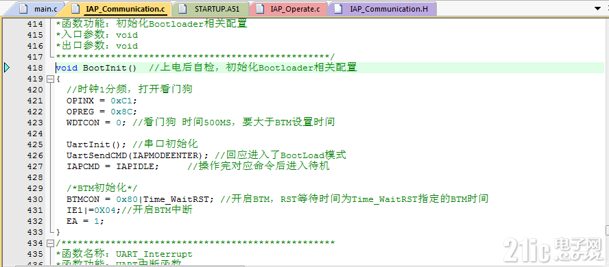

BootInit函数很简单,初始化看门狗,然后初始化串口和其它的功能模块,并且发送已进入bootloader命令回复。

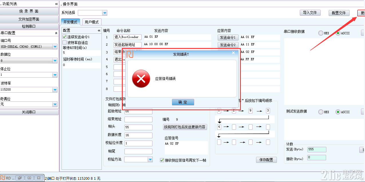

使用工具ISPTOOL进行bootloadr升级,以上界面ISP功能是给官方默认bootloader进行升级的,如果使用上面自已编译的工程,那么需要在Bootloader界面进行操作,因为官方默认bootloader 与上面工程bootloader的串口指令是不一样的
7aa186d46910c16cc43a97bd63261fd7
软件界面有些不够完善的就是不能根据显示分辨率进行适配,因为在笔记本上低分辨率显示并不完整,这个后续我觉得可以完善一下。
点击更新程序按钮,然后按下板上电路复位键,但是却显示 应答信号错误,根据串口抓包显示则是板子根据就没有回复/发送任何数据
e961c2276a6e2a876c9e3ee01059479d
是板子并没有进入LDROM工作么?不知道是哪里配置错误了,请各位大侠指出错误!
RDS小新 发表于 2022-12-21 13:59 | 显示全部楼层
s
您好,当前bootload例程的串口是USCI0,如果使用板载的串口工具需要配置为USCI1
可以添加QQ:2881915443,给您提供相关技术支持
