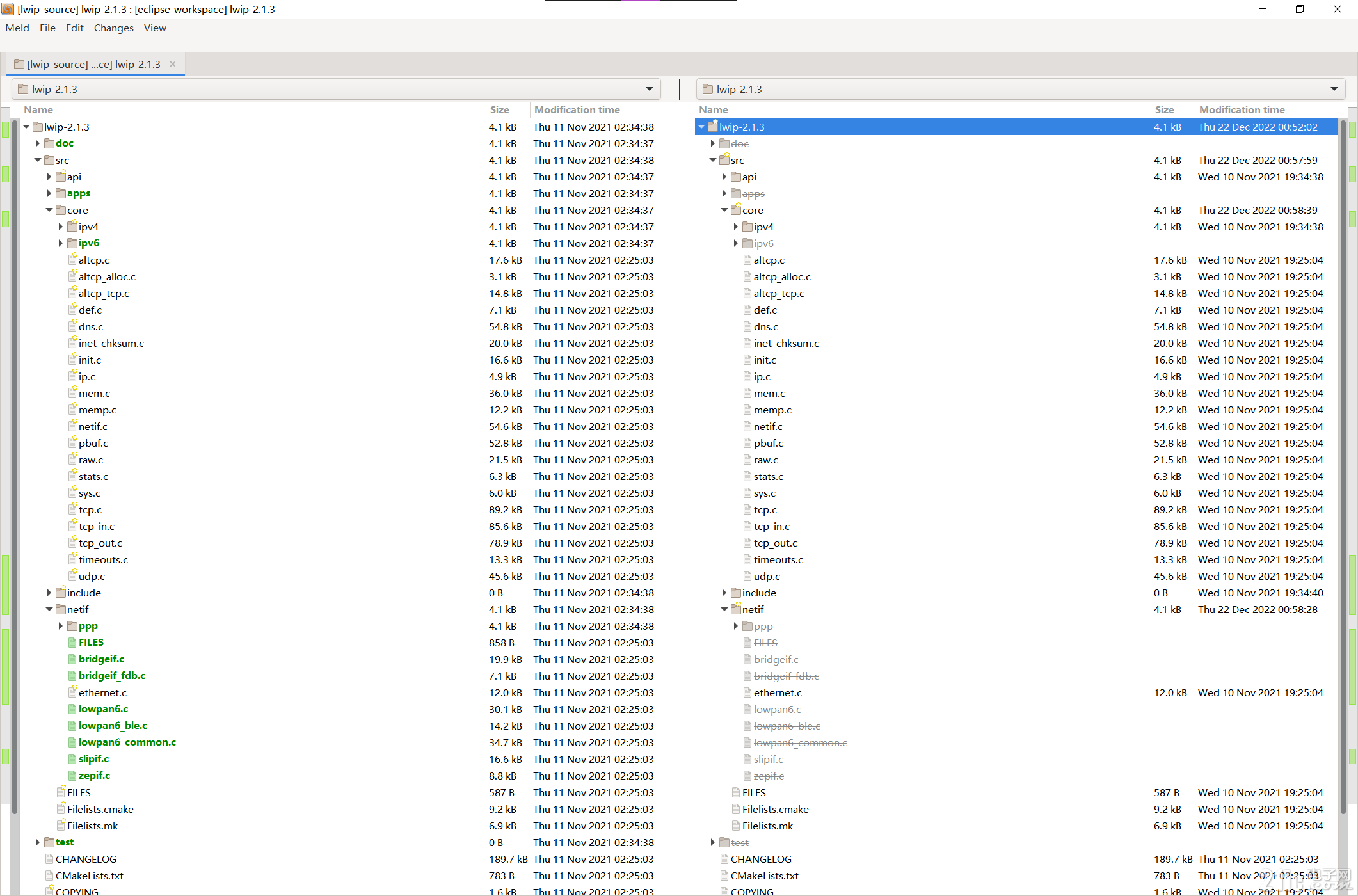

下载后,把不要的代码删除掉,因为里面有这个工程中不用的代码,比如IPv6,串口转接以太网等等.当然不删除也可以,只是在AT32IDE中一个个去排除操作起来比较累.
d42c1b5e0b8c3de31bb8bad6b1417f7c
左边是原版代码解压出来,右边是复制到工程中去的代码结构.

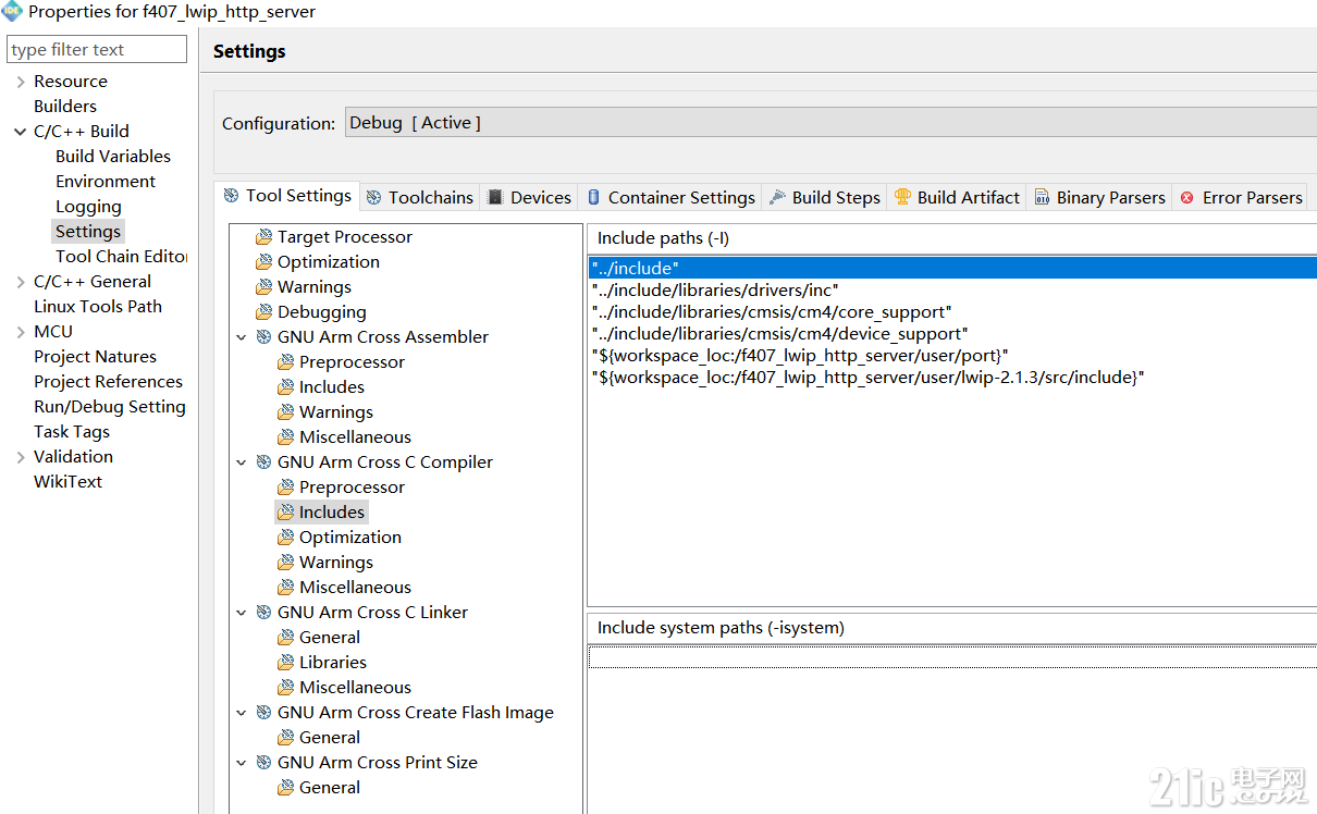

再就是配置工程的头文件目录,使之可以找到LWIP代码树的包含路径.
71b016b6e85430c5b7838eb4b3f800e3
到这里移植就差不多了.当然这都是建立在官方的例程基础上的,比如MAC和PHY的底层函数是从官方例程直接copy来的.
