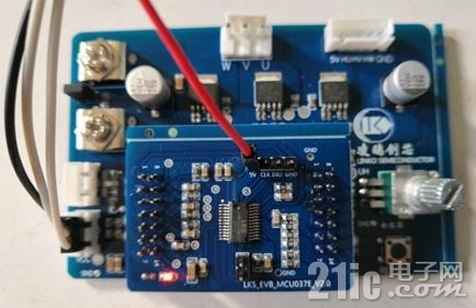

由于开发板是为控制电机而设计的,因此在开发板上除了电源指示灯外,并无其它可供观察的器件,故其上电效果十分简单,见图1所示。
1 上电效果
其实,换个角度看还可见到功率底板上也有一个LED灯被点亮,见图2所示。
2 上电效果

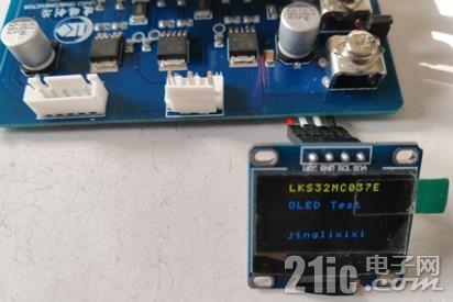

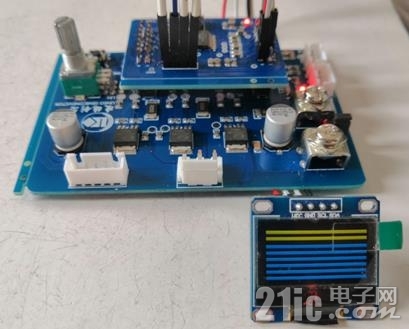

为了快速检测程序的驱动正确性,这里将清屏函数改造为一个显示水平线的函数,其程序内容如下:
  1. void OLED_ line(void)
  3.     uint8_t i,n;
  4.     for(i=0;i<8;i++)
  5.     {
  6.         OLED_WR_Byte (0xb0+i,OLED_CMD);
  7.         OLED_WR_Byte (0x00,OLED_CMD);
  8.         OLED_WR_Byte (0x10,OLED_CMD);
  9.         for(n=0;n<128;n++) OLED_WR_Byte(0xf0,OLED_DATA);
  10.     }
  11. }
相应的测试主程序为:
  1. int main(void) {
  2.     SoftDelay(50000);
  3.     __disable_irq();
  4.     Hardware_init();
  5.     sys_init();
  6.     __enable_irq();
  7.     OLED_Init();
  8.     OLED_line();
  9.     while(1);
  10. }
经下载测试,其显示效果如图4所示。
4 显示水平线条
由此说明它是可以驱动OLED屏进行显示的,随后又对字符串的显示功能进行测试。

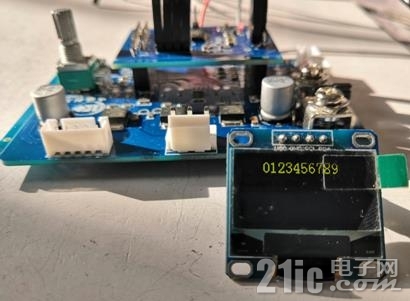

实现字符串显示的函数为:
  1. void OLED_ShowString(uint8_t x,uint8_t y,uint8_t *chr,uint8_t Char_Size)
  3.     unsigned char j=0;
  4.     while (chr[j]!='\0')
  5.     {
  6.             OLED_ShowChar(x,y,chr[j],Char_Size);
  7.             x+=8;
  8.             if(x>120){x=0;y+=2;}
  9.             j++;
  10.     }
  11. }
实现字符串显示的主程序为:
  1. int main(void) {
  3.     __disable_irq();
  4.     Hardware_init();
  5.     sys_init();
  6.     __enable_irq();
  7.     OLED_Init();
  8.     OLED_Clear();
  9.     OLED_ShowString(20,0,"0123456789",16);
  10.     while(1);
  11. }
经程序的下载测试,其显示效果如图5所示。
5 显示数字字符串
但稍感遗憾的是LKS32MC037E的存储空间只有32KB,所以在程序中存放字符库时,会提示已超出存储空间。为此,只好对字库进行裁剪,在使用6*8的字符库时,可通过程序编译。
相应的显示测试主程序为:
  1. int main(void) {
  3.     __disable_irq();
  4.     Hardware_init();
  5.     sys_init();
  6.     __enable_irq();
  7.     OLED_Init();
  8.     OLED_Clear();
  9.     OLED_ShowString(20,0,"LKS32MC037E",8);
  10.     OLED_ShowString(20,2,"OLED Test",8);
  11.     OLED_ShowString(20,6,"jinglixixi",8);
  12.     while(1);
  13. }
在程序下载后,其显示效果如图6所示。
6 字符串显示
