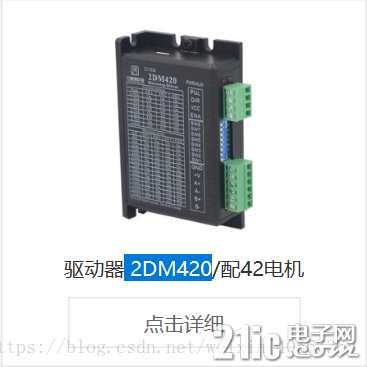

在脉冲模式下,步进电机启动器的脉冲频率与速度成正比,函数void CalculateSModelLine(float fre[],  unsigned short period[],   float  len,  float fre_max,  float fre_min, float flexible)主要目的就是生成每一个细分步加速的速度。芯片用的是stm32f103c8t6,驱动器用的是2DM420,亲自测试效果还是很不错的。
