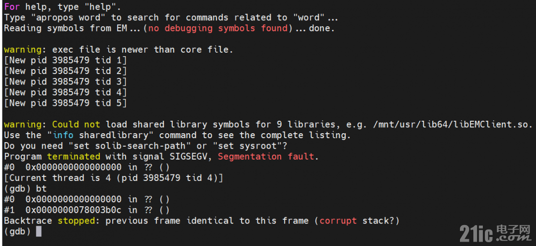

  16. Reading symbols from EM.symbol...(no debugging symbols found)...done.
  17. warning: exec file is newer than core file.
  18. [New pid 3760199 tid 1]
  19. [New pid 3760199 tid 2]
  20. [New pid 3760199 tid 3]
  21. [New pid 3760199 tid 4]
  22. [New pid 3760199 tid 5]
  23. warning: Could not load shared library symbols for 9 libraries, e.g. /mnt/usr/lib64/libEMClient.so.
  24. Use the "info sharedlibrary" command to see the complete listing.
  25. Do you need "set solib-search-path" or "set sysroot"?
  26. Program terminated with signal SIGSEGV, Segmentation fault.
  27. #0  0x0000000000000000 in ?? ()
  28. [Current thread is 4 (pid 3760199 tid 4)]
  29. (gdb) bt
  30. #0  0x0000000000000000 in ?? ()
  31. #1  0x0000000078003b0c in ?? ()
  32. Backtrace stopped: previous frame identical to this frame (corrupt stack?)
  33. (gdb)
复制代码
还是一样,看来从栈已经破坏的文件中抽取符号还是老样子,这样做没有任何意义,尝试其他方式。

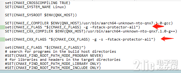

尝试加了-fstack-protector-all,希望栈能尽可能被保全
结果依然是:
是不是应该从
  1. (no debugging symbols found)
复制代码
这里找一下原因?可能因为没有符号,所以才看不到栈信息,继续吧
 楼主| keer_zu 发表于 2023-2-13 18:20 | 显示全部楼层
加上如下编译参数:
得到新的编译结果,包含可执行文件和库,把可执行文件和两个动态库替换到目标板,运行,得到core文件。
然后把最新编译的可执行文件,库文件,和刚刚得到core文件放在host的某个目录下:
