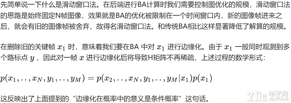

关于边缘化
 楼主| keer_zu 发表于 2023-3-20 09:53 | 显示全部楼层
