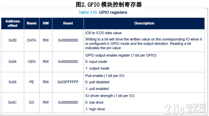

在低功耗模式下 GPIO 端口是否可以保持固定电平的输出状态?如何设置?
3. 问题回复
3.1.  BlueNRG-2 共有 3 个 GPIO 管脚在低功耗模式下可以设置成输出,并保持输出状态。根据 BlueNRG-2 的规格书,这三个管脚分别是 GPIO9, GPIO10, GPIO11。
3.2.  以上 3 个管脚如被配置成输出管脚,其电平状态在正常工作模式和低功耗模式下是由不同 的寄存器组来控制的。
3.2.1. 低功耗模式下,由下列系统控制寄存器组中高亮显示的 SLEEPIO_XX 相关寄存器来 控制(如图 1)。
3.2.2. 在正常工作模式下,由 GPIO 模块的相关寄存器来控制。
3.2.3. 在文件“BlueNRG1_gpio.c”中可以找到设置正常工作模式和低功耗模式 GPIO 状态的 API 函数。
