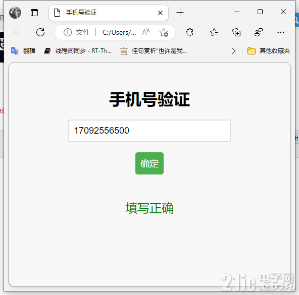

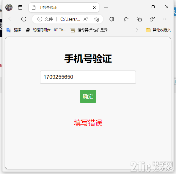

最后演示如何让chatGPT帮你写正则应用
帮我写一个验证手机号的正则表达式网页,通过一个确定按钮弹出填写正确,或填写错误。
好的,可以使用HTML、CSS和JavaScript实现这个功能。下面是示例代码:
  1. <!DOCTYPE html>
  2. <html>
  3.   <head>
  4.     <meta charset="UTF-8">
  5.     <title>手机号验证</title>
  6.     <style>
  7.       body {
  8.         font-family: Arial, sans-serif;
  9.         background-color: #F8F8F8;
  10.       }
  11.
  12.       h1 {
  13.         text-align: center;
  14.         margin-top: 50px;
  15.       }
  16.
  17.       input {
  18.         display: block;
  19.         margin: 20px auto;
  20.         padding: 10px;
  21.         width: 300px;
  22.         font-size: 18px;
  23.         border: 2px solid #ddd;
  24.         border-radius: 5px;
  25.       }
  26.
  27.       button {
  28.         display: block;
  29.         margin: 20px auto;
  30.         padding: 10px;
  31.         font-size: 18px;
  32.         border: none;
  33.         border-radius: 5px;
  34.         background-color: #4CAF50;
  35.         color: white;
  36.         cursor: pointer;
  37.       }
  38.
  39.       button:hover {
  40.         background-color: #3E8E41;
  41.       }
  42.
  43.       #result {
  44.         text-align: center;
  45.         font-size: 24px;
  46.         margin-top: 50px;
  47.       }
  48.
  49.       .valid {
  50.         color: green;
  51.       }
  52.
  53.       .invalid {
  54.         color: red;
  55.       }
  56.     </style>
  57.   </head>
  58.   <body>
  59.     <h1>手机号验证</h1>
  60.     <input type="text" id="phone" placeholder="请输入手机号码">
  61.     <button onclick="checkPhone()">确定</button>
  62.     <div id="result"></div>
  63.     <script>
  64.       function checkPhone() {
  65.         var phone = document.getElementById("phone").value;
  66.         var regex = /^1[3456789]\d{9}$/; // 正则表达式
  67.         var isValid = regex.test(phone); // 验证手机号
  68.         var result = document.getElementById("result");
  69.         result.innerHTML = isValid ? "填写正确" : "填写错误";
  70.         result.className = isValid ? "valid" : "invalid";
  71.       }
  72.     </script>
  73.   </body>
  74. </html>
 楼主| gaoyang9992006 发表于 2023-4-13 09:31 | 显示全部楼层
