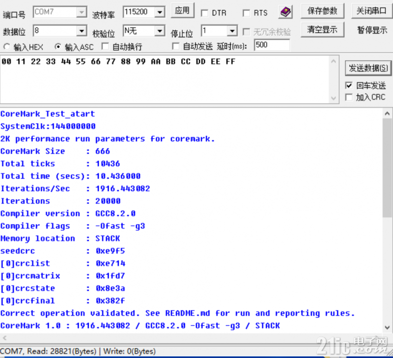

关于CH32V103的CoreMark的跑分测试,之前在本版块很多网友已经发过测试帖子,本人本贴也是在此基础上参考进行,对V307进行一次测试。
由于之前CH32V103测试的说明已经写的很清晰,所以就不做说明直接上结果。
以上测试跑分结果为1916

1916跑分这么高,远超M4,达到M7的水平了。

这coremark分数怎么感觉不对劲呢
 楼主| trucyw 发表于 2024-5-15 08:28 | 显示全部楼层
xhackerustc 发表于 2024-5-14 22:42
这coremark分数怎么感觉不对劲呢
可能是设置的时钟不太精准
可能是设置的时钟不太精准
