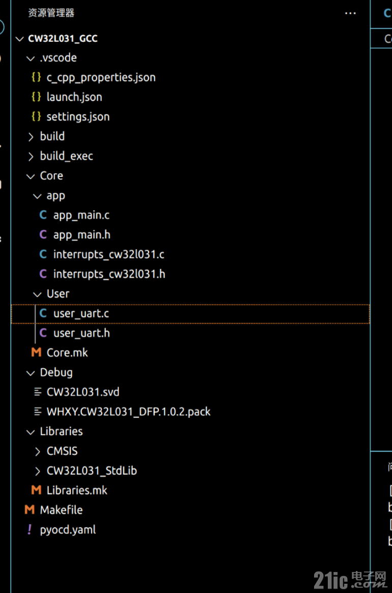

四、在Core目录下面新建User文件夹,文件夹下新建user_uart.c/user_uar.h。同时赋予User及以下的包的有文件的读写权限。目录结构如下:
e00e9af794248dc32387f8567d199477

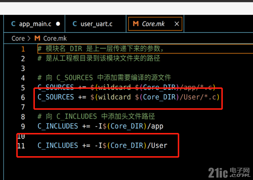

六、添加User目录到Core.mk中:
13df3b1ed00afe9286d73b4295e2a910

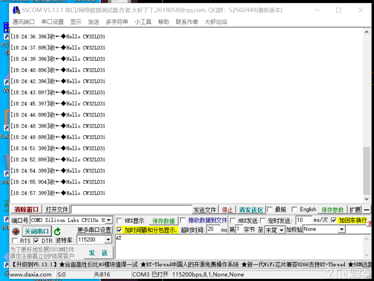

八、效果展示:
PA8PA9分别接到USB转TTL,打开串口调度助手,就可以实现hello cw32l031的欢迎信息了:
5c0969a1bf9b8e3b45ceca09f27f44aa
