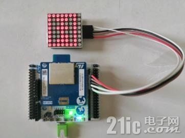

本打算先以I2C接口的OLED屏掌握第一个测试目标,无奈的是几经能力也没能成功,只好更换目的那点阵模块来测试一番。还别说,尽管它比OLED屏要多占用一个GPIO口,且它的能耗也比OLED屏要高,但它还是不负期待地被点亮了!
为了便于连接,所使用的引脚均由Arduino接口连接,点阵模块与开发板的具体连接关系为:
sda---pb4
cs ---pb3
scl---pa15
图1 使用接口

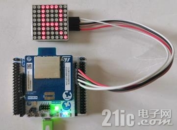

经程序的编译和下载,其显示效果如图2至图4所示。
图2 显示数字
图3 显示字符
图4 显示中文
