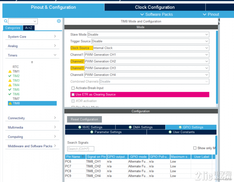

三.CubeMX配置
首先是配置PWM输出定时器,我这里使用的是TIM8
 楼主| lxs0026 发表于 2023-7-29 16:51 | 显示全部楼层

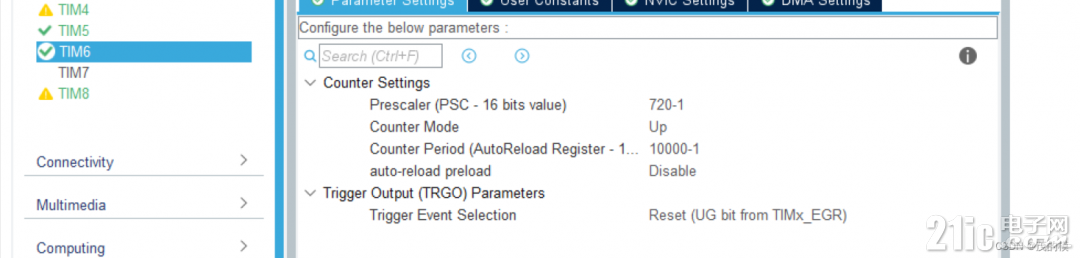

再设置每隔10ms读取定时器的值的定时器TIM6
 楼主| lxs0026 发表于 2023-7-29 16:52 | 显示全部楼层
最后注意中断优先级TIM6要小于编码器计数的定时器。
