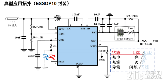

描述
ZCC6982 是一款高度集成的同步升压充电器,适用于
两节串联的锂离子电池(QFN 封装可达到 1.5A、
ESSOP10 封装可达到 2A)。对于不同的便携式应用,
可以使用外部电阻器对充电电流进行编程。
ZCC6982 具有短路(SC)、涓流(TC)、恒流(CC)
和恒压(CV)四种充电过程:短路充电(SC)可对 0V
的电池充电;涓流充电(TC)可涓流充电恢复完全放电的
电池;恒流充电(CC)可快速的对电池充满;恒压充
电(CV)可确保安全的充满电池。支持唤醒深度放电
的电池。
ZCC6982 充电截止电压可通过外置电阻调整,充电电
流也可通过外部电阻进行设置。当充电电流降至设定值
的 1/10 时,ZCC6982 将自动结束充电过程,持续检测
电池电压,下降到一定阈值时自动再充电。当输入电压
(USB 源或 AC 适配器)拿掉后,电池端漏电在 25uA。
ZCC6982 集成充电和充满提示,以及异常指示。
保护功能包括输入过压保护 (OVP)、电池 OVP、电池
短路保护、热关断、电池温度监控器、可配置的定时器,
以防止对没电的电池进行长时间充电。
ZCC6982 可选取两种不同的封装:
■ QFN16 :拥有更小的体积,便于集成,对电池
的保护更优秀,适应更多的电池类型和输入环境。
■ ESSOP10:拥有更好的散热,支持最大 2A 充电,
使用更简单。
