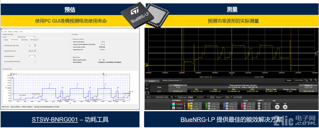

意法半导体还提供了BlueNRG电流消耗估算工具。这款实用程序支持以图形方式展示我们蓝牙SoC的低功耗能力,可帮助工程师和决策者将实际功耗测量结果可视化。例如,软件显示平均估计值、电池寿命和数据速率因此,可以轻松查看各种应用案例如何影响整体功耗。此外,开发者也可以轻松地从BlueNRG-LP切换到BlueNRG-LPS,反之亦然,因为两款产品均采用Cortex-M0+,并且共享兼容的外设驱动程序和蓝牙协议栈。
▲ 左侧是BlueNRG电流消耗估算工具。右侧是一个展示意法半导体工具精度的实际功耗波形图。
