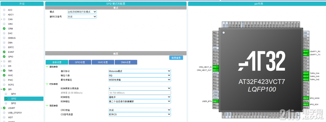

AT32F423有3个SPI接口,开发板上引出的是SPI2,对应IO如图
在AT32上使用SPI非常简单,打开AT32 Work Bench,开启SPI2
根据需要调节SPI的参数,驱动屏幕除SCK和MOSI外还需要CS、RST、A0三个输出IO
生成代码后实现SPI的发送方法

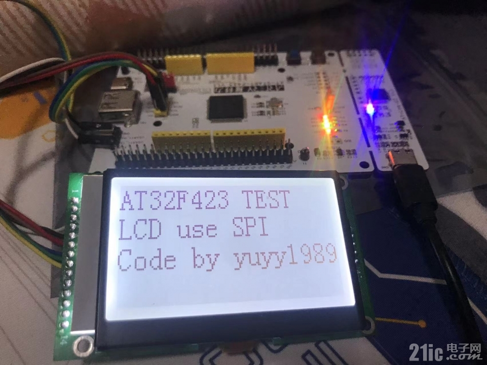

初始化LCD,由于参数和引脚功能都用AT32 Work Bench完成配置,这里代码很少
  1. YUYY_HS12864G18B_DEV_t hs12864_dev;
  2. void lcd12864_init()
  3. {
  4.     hs12864_dev.cs.gpio = LCD_CS_GPIO_PORT;
  5.     hs12864_dev.cs.pin = LCD_CS_PIN;
  6.     hs12864_dev.rst.gpio = LCD_RST_GPIO_PORT;
  7.     hs12864_dev.rst.pin = LCD_RST_PIN;
  8.     hs12864_dev.a0.gpio = LCD_A0_GPIO_PORT;
  9.     hs12864_dev.a0.pin = LCD_A0_PIN;
  10.     hs12864_dev.spix = SPI2;
  11.     yuyy_hs12864g18b_init(&hs12864_dev);
  12.
  13.     yuyy_hs12864g18b_clear_screen(&hs12864_dev);
  14.     yuyy_hs12864g18b_display_string_8x16(&hs12864_dev,0,0,0,(uint8_t *)"AT32F423 TEST");
  15.     yuyy_hs12864g18b_display_string_8x16(&hs12864_dev,0,2,0,(uint8_t *)"LCD use SPI");
  16.     yuyy_hs12864g18b_display_string_8x16(&hs12864_dev,0,4,0,(uint8_t *)"Code by yuyy1989");
  17. }
运行效果
