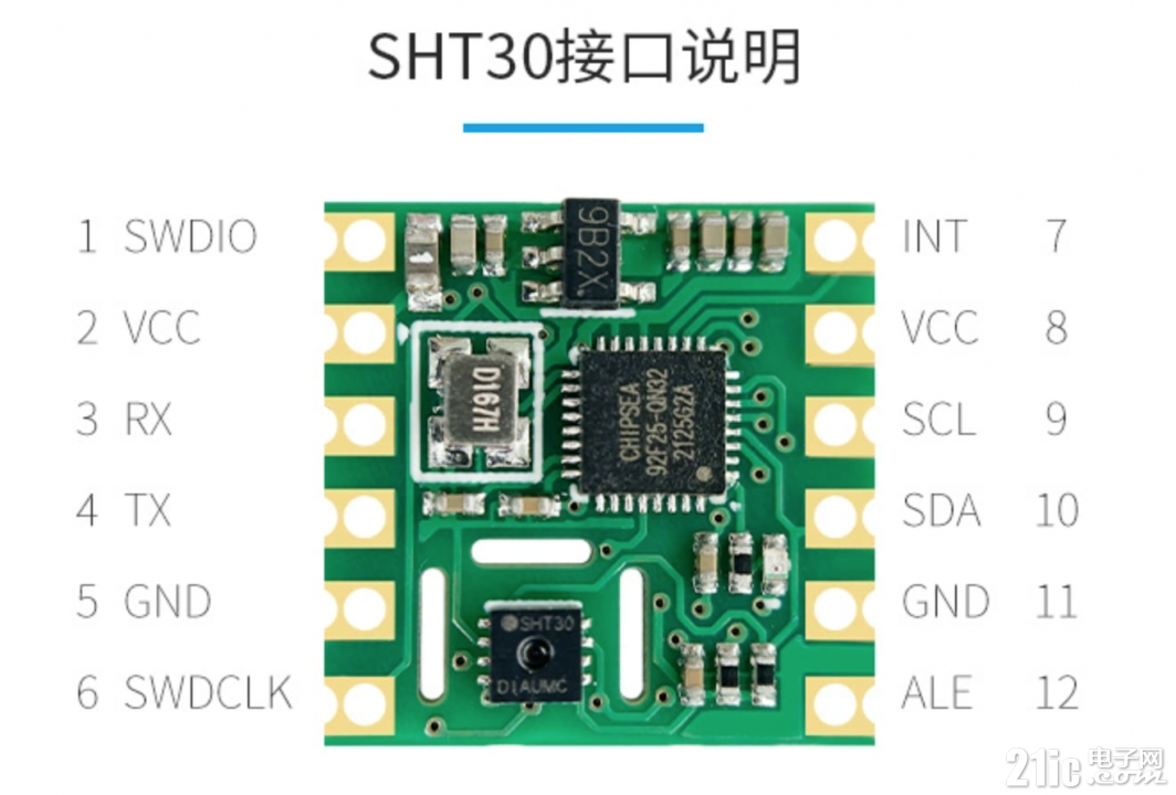

2. SHT3x温湿度传感器
我使用的SHT3x是维特智能SHT30传感器模块:
这个温湿度传感器,支持串口通讯,也支持IIC接口通讯。
在之前分享的 【NUCLEO-U5A5ZJ-Q测评】无需移植使用lvgl驱动SSD1306 OLED显示中英文和绘图中,使用过IIC接口,那么这里,也急需使用IIC接口,来存SHT30读取数据。
参考之前的连接方式:
将SHT30的IIC接口和NUCLEO-U5A5ZJ-Q开发板上Arduino兼容接口的IIC接口连接即可。
供电部分,注意使用的SHT30需要的供电电压。我使用的这个是3.3v、5V通用的。

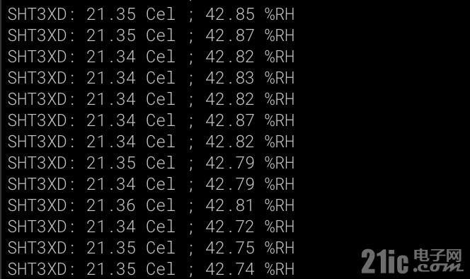

现在,编译上述实例进行测试,编译命令如下:
  1. west build -b nucleo_u5a5zj_q samples/sensor/sht3xd
复制代码
编译通过后,下载到 NUCLEO-U5A5ZJ-Q开发板 开发板,然后使用串口工具连接到开发板挂接的串口,就能看到温湿度信息的输出了:

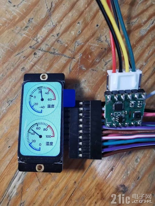

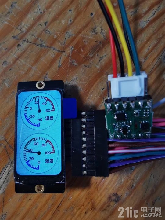

最终的实际效果如下:

  16.                 printf("SHT3XD: %.2f Cel ; %0.2f %%RH\n",
  17.                        sensor_value_to_double(&temp),
  18.                        sensor_value_to_double(&hum));

在上述代码中,参考sht3xd实例读取出来温湿度数据,然后使用 lv_meter_set_indicator_value 更新仪表盘的value即可。
在室内环境的情况下,具体呈现结果:
对着SHT30哈气后,湿度上升:
