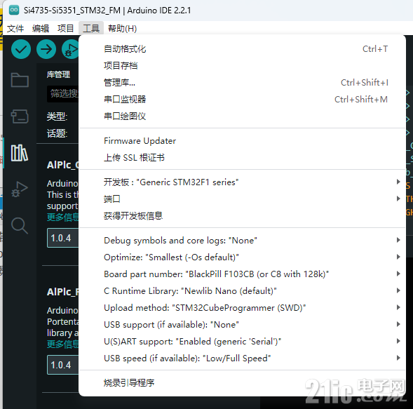

[STM32F1] 基于STM32F103开发Arduino+SI4735全波段收音机配置问题
 楼主| gaoyang9992006 发表于 2023-12-19 08:55 | 显示全部楼层 |阅读模式
最近圈子里突然热衷于玩全波段收音机,而SI4735通过泄露出的漏洞可以实现单边带调制,所以很多玩家喜欢。
而常用的STM32F103C8T6是一款很合适用于该项目的控制芯片,那么如何在Arduino下正确编译烧录呢?
工程默认情况下如果选择STM32F1,会使用最低配的版本,这时候编译会报错,大概是空间不足,无法存放多大多大的程序代码。
配置清单如下图所示
按照图上的配置选中正确的型号,这样才能不会因为空间不足导致编译失败。
第二应安装头文件中依赖的库
另外如果代码重新编写那不用考虑这些。但是利用Arduino共享的强大库,可以省却很多麻烦。
