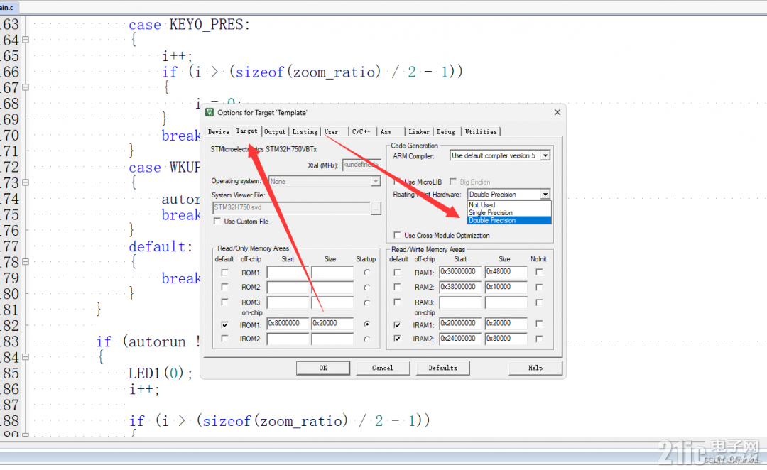

FPU开启:
void SystemInit (void)
#if defined (DATA_IN_D2_SRAM)
__IO uint32_t tmpreg;
#endif /* DATA_IN_D2_SRAM */
  /* FPU settings ------------------------------------------------------------*/
  #if (__FPU_PRESENT == 1) && (__FPU_USED == 1)
    SCB->CPACR |= ((3UL << (10*2))|(3UL << (11*2)));  /* set CP10 and CP11 Full Access */
  #endif
具体开启代码:写在初始化代码(看该条指令是否为灰色,可判断是否开启)
开启的两个标志位:
__FPU_PRESENT默认默认就为1
开启FPU中的__FPU_USED标志位的地方。

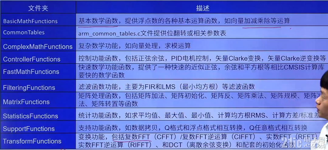

DSP:数字信号处理
DSP单元集成了一批专用的指令集(主要是SMID指令和快速MAC乘积累加指令),可以加速数字信号处理的执行速度。
Keil添加库后,利用DSP库里的运算函数进行运算

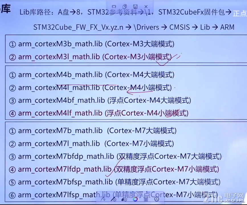

ST将这些库封装成.lib

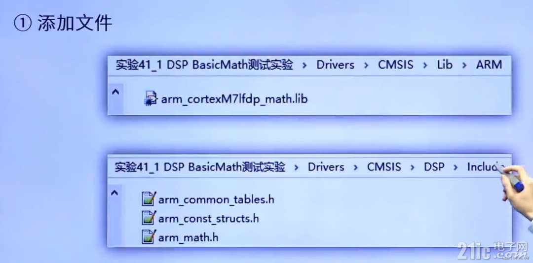

不同内核的.lib的选择
相关头文件
添加对应的宏
