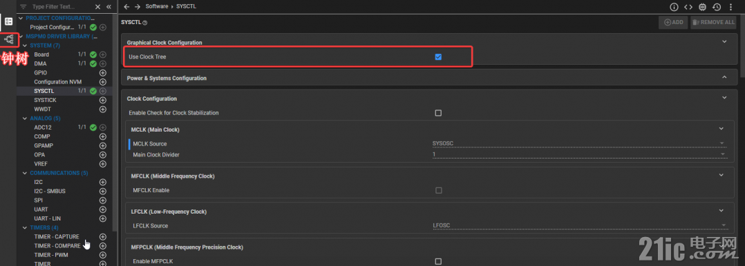

1、时钟的配置当使能Use Clock Tree的选项的时候,下面关于时钟的参数配置都是不可选择的,只能在时钟树中进行配置。
Low Power Policy:这是指程序中调用 _WFI() 指令时,设备进入低功耗的模式。
2、使能ADC的配置,ADC的时钟配置为SYSOSC,转换模式为单次模式,
