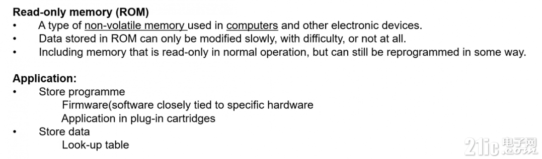

1.MCU存储系统ROM概述
只读存储器,非易失性,不容改变,

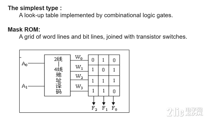

2.MCU存储系统ROM基本原理
简单的rtl就可以完成一个简单的rom
1024x32一般都是基本单元

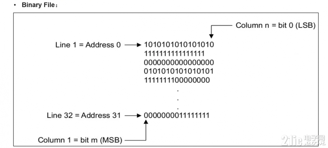

可以生成需要用的文件,验证的时候做验证模型,综合用的文件等

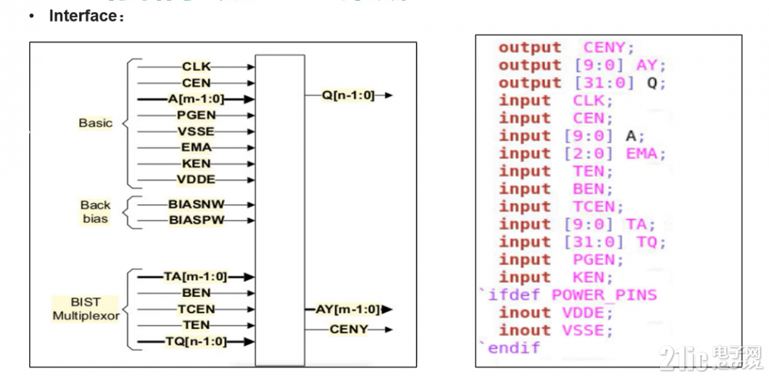

MCU存储系统ROM集成
Interface
在这里插入图片描述
Basic可以配置这ROM,cpu一开始就是来读它的,所以它之前就配置好的
CEN是片选

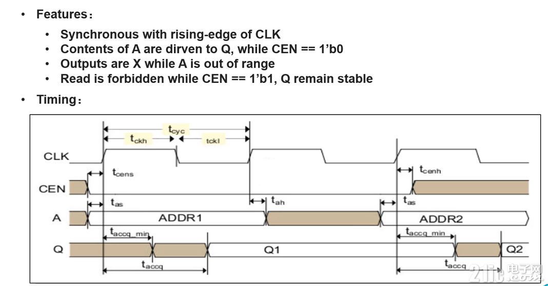

Basic Function

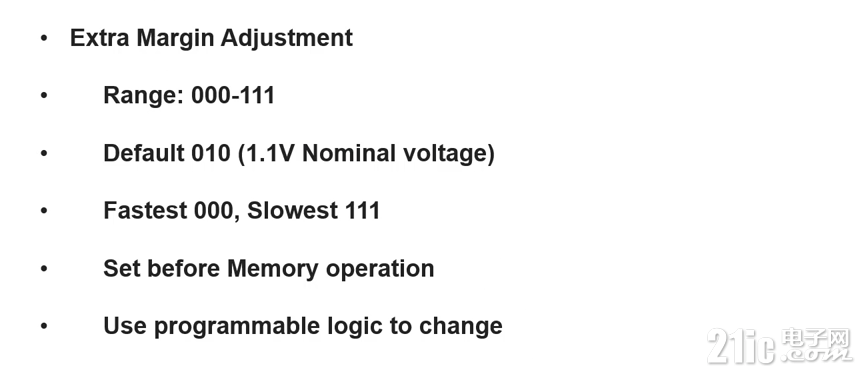

Test Function
EMA
