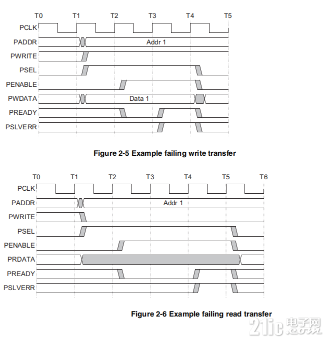

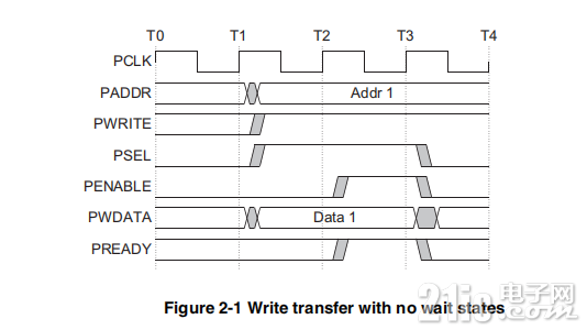

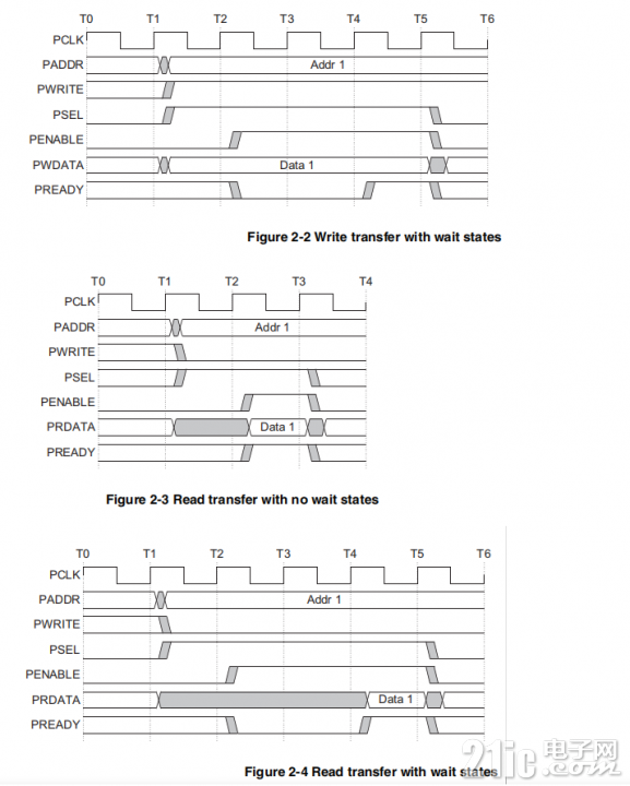

与2.0相比,增加了PREADY和PSLVERR两个信号!
如果ready为高,和2.0一样是两拍完成!
