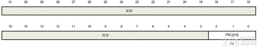

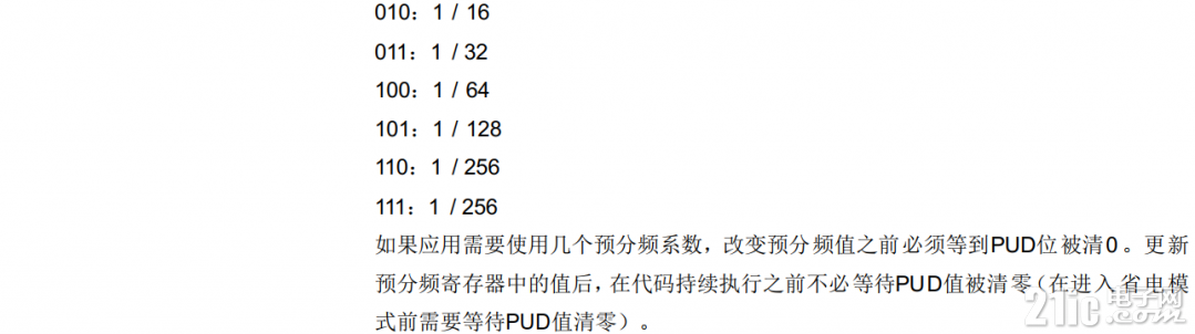

预分频寄存器(FWDGT_PSC):
如设定PS[2:0]001b,那么计数器的时钟频率就为32K/8 = 4KHz,即每隔250us计数值减1

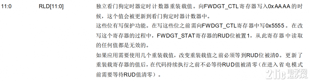

重装载寄存器(FWDGT_RLD):
描述中我们可以看出,向FWDGT_CTL写入0xAAAA(即喂狗,详见用户手册FWDGT_CTL寄存器),重装载寄存器中的数值就会自动加载到FWDGT的计数器中。

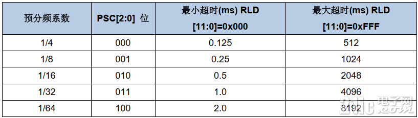

重装载寄存器(FWDGT_RLD)是一个12位的计数器,这就意味着重装载最大值为65535,再结合上一节的时钟分频,FWDGT设定的最大/最小超时周期见下表:
