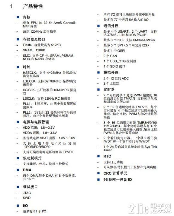

  很高兴又可以参与极海MCU的评测了。收到这个APM32F411开发板有些天了,这几天了解了一下这款MCU,顺便下载了相关资料。在极海官网下载资料挺方便的。主要下载了APM32F4的SDK开发包和芯片用户手册和数据手册,开发板原理图。
APM32F411性能还是很不错的。

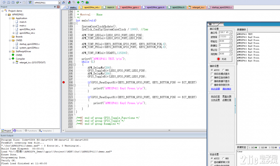

下面就是我重新创建的工程,参考SDK例子。实现了LED,按键和串口驱动。

下面是实现串口printf输出方法。根据如下方法可以快速实现串口重定向到printf.
接下来只要实现一个int stdout_putchar(int ch)函数即可。
  1. int stdout_putchar(int ch)
  3.     /* send a byte of data to the serial port */
  4.     USART_TxData(USART1, (uint8_t)ch);
  5.     /* wait for the data to be send */
  6.     while (USART_ReadStatusFlag(USART1, USART_FLAG_TXBE) == RESET);
  7.     return (ch);
  8. }
下面是main测试代码:
  1. int main(void)
  3.     SystemCoreClockUpdate();
  4.     SysTick_Config(SystemCoreClock / 1000); //1ms
  5.
  6.     APM_TINY_LEDInit(LED2_GPIO_PORT,LED2_PIN);
  7.     APM_TINY_LEDInit(LED3_GPIO_PORT,LED3_PIN);
  8.
  9.     APM_TINY_PBInit(KEY1_BUTTON_GPIO_PORT, KEY1_BUTTON_PIN,0);
  10.     APM_TINY_PBInit(KEY2_BUTTON_GPIO_PORT, KEY2_BUTTON_PIN,0);
  11.
  12.     APM_TINY_COMInit(USART1,115200);
  13.
  14.     printf("APM32F411 TEST.\r\n");
  15.     while (1)
  16.     {
  17.         APM_DelayMs(200);
  18.         GPIO_ToggleBit(LED2_GPIO_PORT,LED2_PIN);
  19.         APM_DelayMs(200);
  20.         GPIO_ToggleBit(LED3_GPIO_PORT,LED3_PIN);
  21.
  22.         if(GPIO_ReadInputBit(KEY1_BUTTON_GPIO_PORT, KEY1_BUTTON_PIN) == BIT_RESET)
  23.         {
  24.             printf("APM32F411 Key1 Press.\r\n");
  25.         }
  26.
  27.         if(GPIO_ReadInputBit(KEY2_BUTTON_GPIO_PORT, KEY2_BUTTON_PIN) == BIT_RESET)
  28.         {
  29.             printf("APM32F411 Key2 Press.\r\n");
  30.         }
  31.     }
  32. }
然后设置keil优化等级和头文件路径。
串口输出效果:
