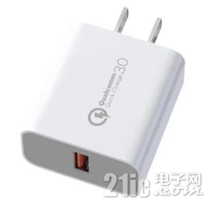

1, A 口充电器,就是我们常见的 USB 口,如下图,这种通用快充协议叫: QC3.0,QC2.0 快充,是属于快充刚开始的充电协议,支持 5V,9V,12V 和 20V 电压输出充电器,充电器功率一般为 18W   1.png

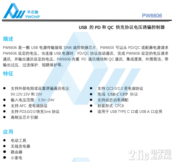

如何选择好的充电器的快充电压诱骗芯片, TYPE C 的 PD 快充肯定要兼容的,一般我们说兼容 PD快充,或者兼容 PD2.0 和 PD3.0 快充的 5V,9V,12V,15V 就可以了,同时为了更好的兼容市面上的充电器,自然要把 A 口快充充电器也要加上,所以也要芯片兼容 QC3.0 和 QC2.0 快充协议的电压诱骗,目前来说平芯微的 PW6606 快充电压诱骗芯片在这块领域上,取得很多客户的拥戴和采用设计产品上。 如下图是 PW6606 的芯片规格书介绍,通过外围一个普通电阻可以是 0603 封装或者更小的 0402 封装都可以,来设置我们要 TYPE C 和 USB A 口快充充电器输出电压为 5V,9V,12V,15V和 20V 任意一个。支持 PD3.0/2.0QC3.0/2.0,兼容性广,应用如电动工具,无线充电器取电,各小家电产品等等, PW6606 很多可以想象的产品设计,丰富工厂的产品设计和成本。

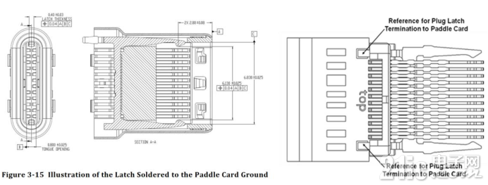

如上图, TYPE C 口因为引脚多,分上下各 12 个引脚,总的 24 个分布,所以各引脚间距很短,虽然现在根据不同产品,会有的去掉一些无用的引脚,采用 16 引脚和 8 引脚等等,但是 24 个引脚的分布位置还是不变的如低质量线材,偶尔因为人懒会 USB 拔插动作不良,溅到水短路等。这些都会容易在快充电压诱骗芯片在诱骗输出高压后,会找出芯片异常损坏,导致多种不良现象等等。

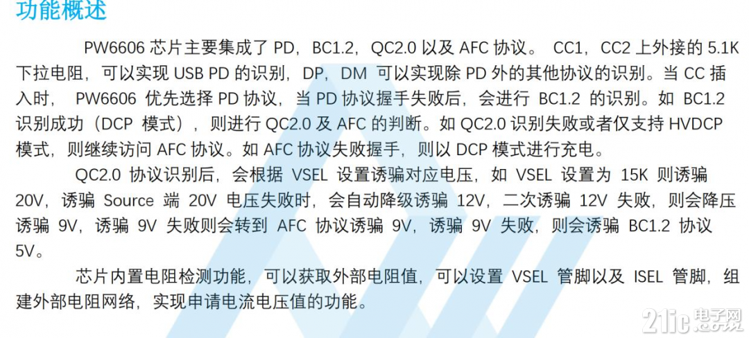

我的充电器是 12V 的,但是我设置是 15V 或者 20V 输出,怎么办?可以向下兼容吗?PW6606 有向下兼容功能, 会根据 VSEL 引脚电阻设置诱骗对应电压,如设置为 15K  则诱骗 20V,诱骗充电器端 20V  电压失败时,会自动降级诱骗 12V,二次诱骗 12V  失败,则会降压诱骗9V,诱骗 9V  失败则会转到 AFC  协议诱骗 9V,诱骗 9V  失败,则会诱骗 5V。

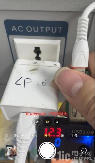

测试: PW6606 的 6 脚 R3 用 15K, 5 脚的 R4 是 NC 悬空, R3=15,对应诱骗 20V 输出电压
2, 使用 C 口的 PD 快充 65W(5V-20V) 充电器, PD 诱骗输出 20V;
3, 使用 A 口的 18W(5V-12V) QC3.0 快充充电器, QC 诱骗输出 12V;
4, 使用 A 口的 PD 65W(5V-20V)快充充电器, QC 诱骗输出 20V;
