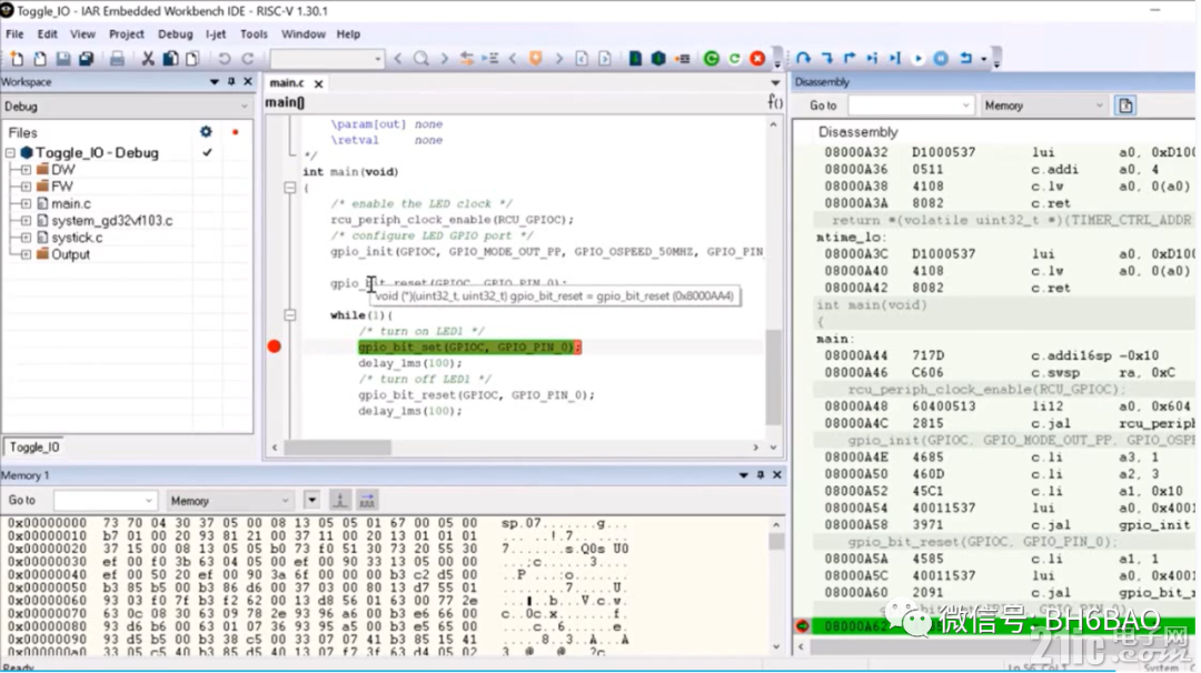

0x02 IAR for RISC-V—— 老牌商业 IDE
IAR for RISC-V 版本目前已经正在和部分芯片厂商进行合作适配、授权支持。主要包括:SiFive、Andes Technology、Nuclei(芯来科技)、CloudBEAR、Syntacore、C-SKY(平头哥)、GigaDevice(兆易创新)、MicroChip。
优点:

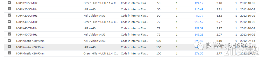

1.IAR 有非常优秀的编译器,针对代码的大小和速度有很好的优化;从 coremark 跑分排行榜上的 ARM 芯片来看,相对来说 IAR 的代码性能更高一些,当然各版本之间也会存在差异。但目前 IAR for RISC-V 的版本还未开放下载,暂时还没有相关测评。2.有很优秀的 Trace 工具进行调试
coremark
IAR for RISC-V
缺点:
1.纯商业 IDE,使用需要授权,相对来说用户不易获得授权使用,尤其是新版本更新了 License 授权方案2.RISC-V 芯片需要通过其 i-jet 来调试

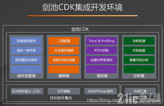

0x09 剑池 CDK
剑池 CDK 挺强大的,理念也挺先进,是基于平头哥芯片的开发工具。着重在 IoT 领域做开发,是一款集成开发环境,会将平头哥 ioT 的编译器、调试器、模拟器工具都封装在一个整体环境中提供给开发人员。实现整体简洁的界面,带来全新开发体验。就是占用资源比较大,面向平头哥芯片多一点,不够开放,要是能支持其它的就更好了。
剑池 CDK 是平头哥推出的一款专业面向 IoT 开发领域的集成开发环境,该集成开发环境围绕平头哥“1 天上手,5 天出原型,20 天出产品”1520 技术理念,为开发者提供简洁统一的图形开发界面,帮助开发者进行应用开发。该开发环境目前已支持平头哥自研指令集C-SKY 架构和 RISC-V 架构的芯片的开发。传统的嵌入式集成开发环境不同的是,剑池 CDK 内部自动对接芯片开放平台,自动获取芯片开放平台上的开发资源。在芯片开放平台上,包含了一个网络组件超市,能够提供各种类型的组件,通过对接网络平台,开发者可以快速的形成自己的方案。
