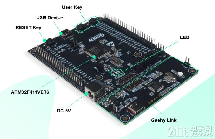

1. 准备目标硬件(开发板/芯片/模组)
本教程将极海APM32F411 Tiny开发板进行示例移植,其他 ARM Cortex M4系列开发板和芯片移植方法类似。调试ARM Cortex M核还需要仿真器,如果您的开发板或者芯片模组没有板载仿真器,就需要连接外置的仿真器,如J-Link、DAPLink之类的。

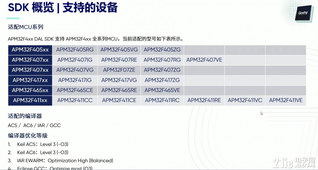

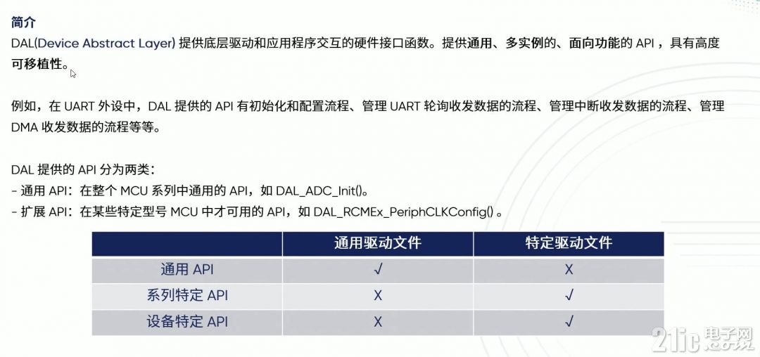

3. APM32F4xx_DAL_Driver
        APM32F4xx_DAL_Driver是极海APM32F4 DAL SDK的一部分,APM32F4xx_DAL_Driver与STM32_HAL_Driver类似,属于抽象层库,同系列的芯片,使用同一套API函数,应用层快速迭代,丰富的组件和驱动抽象层。APM32F4XXDALSDK内容组成:
  • Application:例程和模板工程

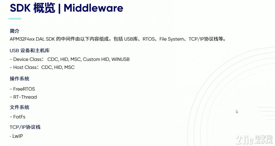

  • 中间件:USB、RTOS、文件系统和网络协议栈
  • IDE支持:Keil-MDK、IAR-EWARM、Eclipse-GCC等

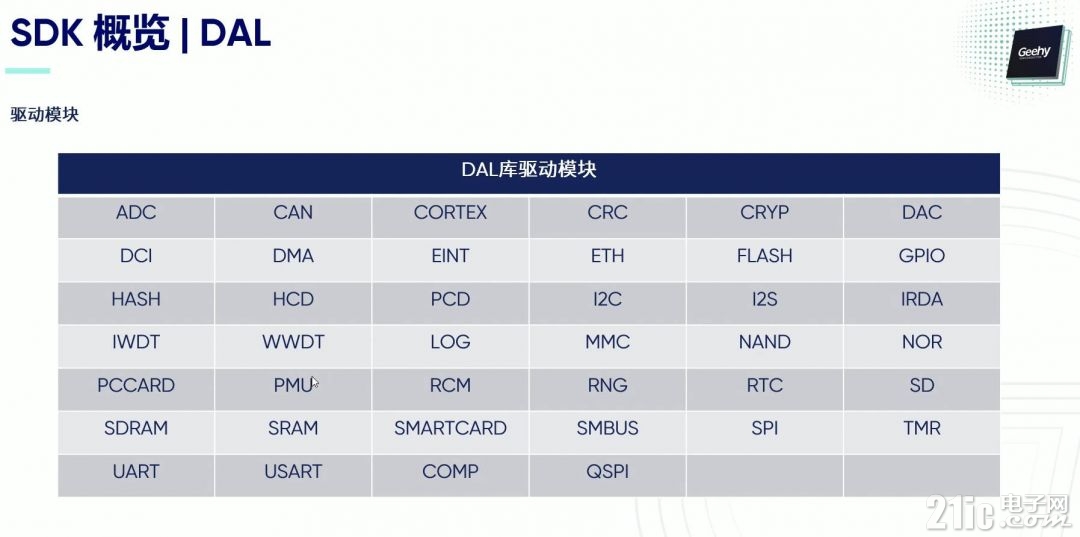

  • 驱动和组件:DAL库、DDL库、CMSIScore设备文件、BSP和Component等
下载地址APM32F4 DAL SDK https://www.geehy.com/support/online_detail?id=75
APM32F4 DAL SDK组成

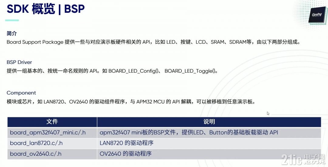

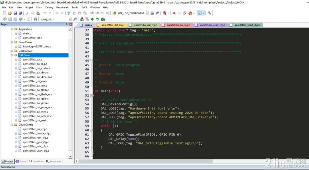

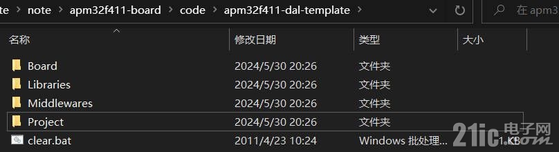

4. 工程创建
  • 文件结构
    工程以GPIO例程作为基础创建。
    1.Board
        Source/board_apm32f411_tiny.c
        Include/board_apm32f411_tiny.h
    2.Libraries
        Libraries/APM32F4xx_DAL_Driver/Include
        Libraries/APM32F4xx_DAL_Driver/Source
        Libraries/CMSIS
        Libraries/Device
    3.Middlewares
       FreeRTOS/RT-Thread/LwIP/Fat_Fs等
    4.Project
        Project/MDK Project/IAR Project/GCC
        Source/main.c 等
        Include/main.h等
        Config/Source/apm32f4xx_device_cfg.c等
        Config/Include/apm32f4xx_device_cfg.h等

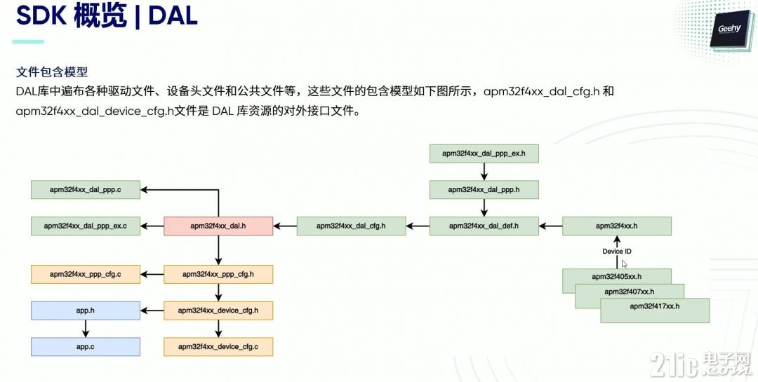

  • 添加文件
  • Config配置文件(选择性配置)

    上面的配置过程中,由于后面我们要开启log功能,我们需要打开 USE_LOG_COMPONENT  和 DAL_UART_MODULE_ENABLED
    1. /* Configuration settings for log component */
    2. #define USE_LOG_COMPONENT   1U
    3. /* Include log header file */
    4. #include "apm32f4xx_dal_log.h"
    复制代码
  • 添加串口驱动

  • 下载程序
    主程序代码
    1. /* Includes ***************************************************************/
    2. #include "main.h"
    3. /* Private includes *******************************************************/
    4. #include "apm32f4xx_device_cfg.h"
    5. static const char* tag = "main";//log组件
    6. /**
    7. * @brief   Main program
    8. */
    9. int main(void)
    10. {
    11.     /* Device configuration */
    12.     DAL_DeviceConfig();
    13.           DAL_LOGE(tag, "Hardware_Init [ok] \r\n");
    14.                 DAL_LOGE(tag, "apm32f411tiny board testing 2024-05-30\n");
    15.           DAL_LOGE(tag, "apm32f411tiny-board APM32F4xx_DAL_Driver\n");
    16.     /* Infinite loop */
    17.     while (1)
    18.     {
    19.         DAL_GPIO_TogglePin(GPIOE, GPIO_PIN_6);
    20.         DAL_Delay(500U);
    21.                           DAL_LOGE(tag, "DAL_GPIO_TogglePin Testing\r\n");
    22.     }
    23. }
    复制代码

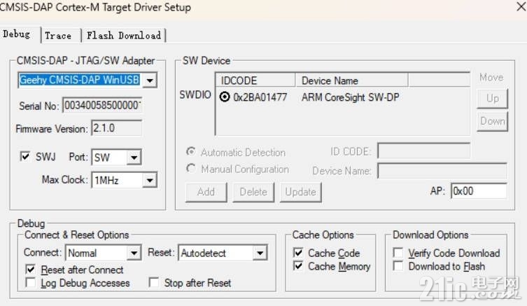

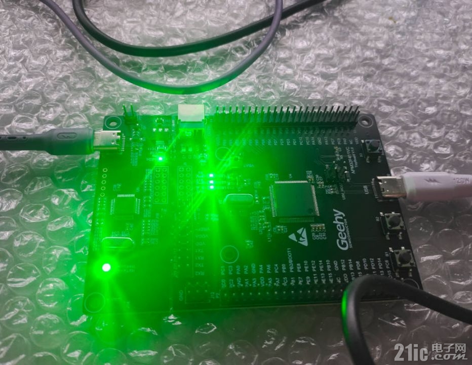

    采用APM32F411-Tiny Board自带的Geehy Link进行下载。 apm32-led-15-1.jpg 成功点亮。 apm32-led-16.jpg
在apm32f4xx_device_cfg.c中开启log打印组件,调试调试
星辰大海不退缩 发表于 2024-6-22 21:08 | 显示全部楼层
LED灯确实很亮,有时不太好分辨
20
