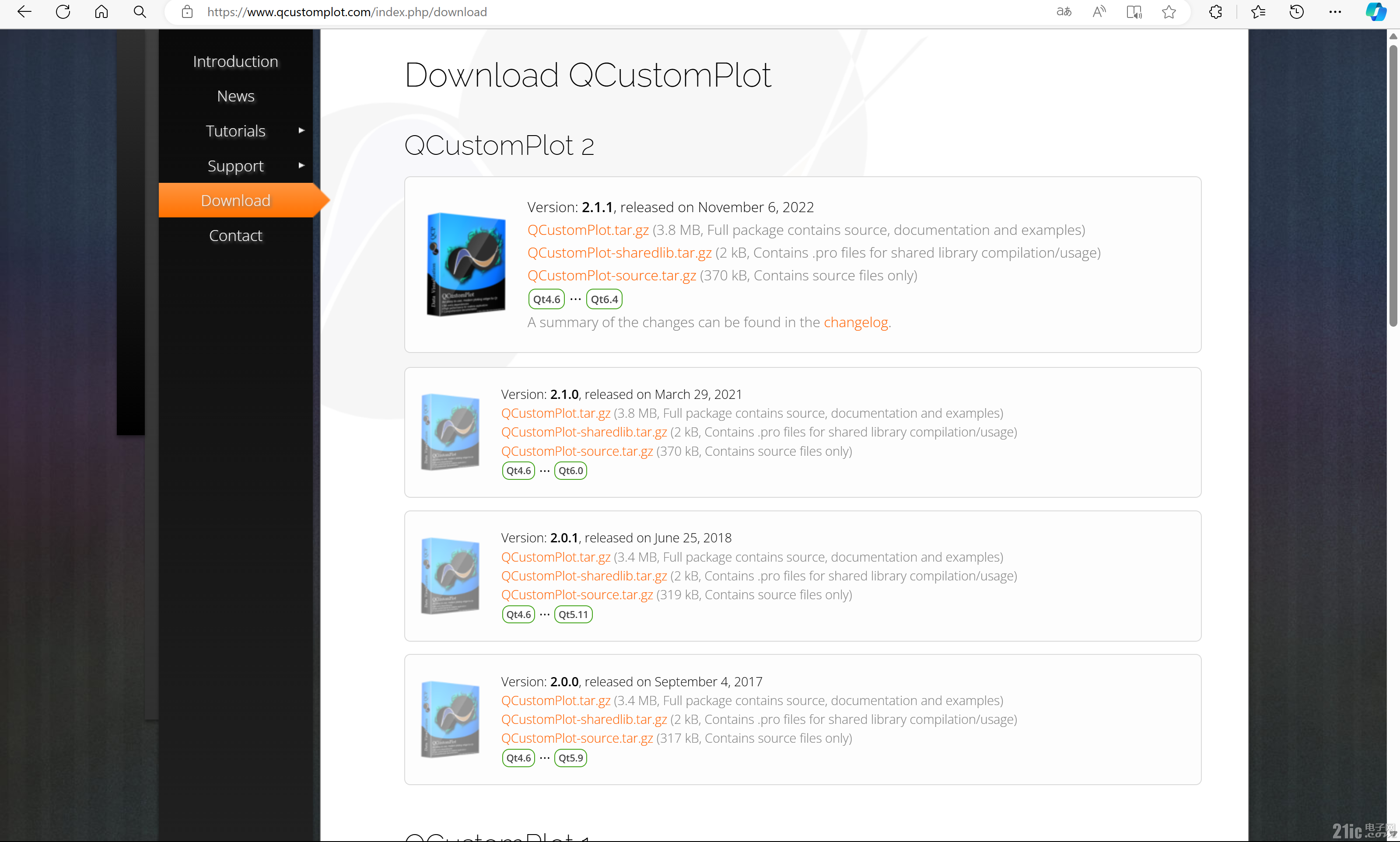

后来了解到使用第三方绘图控件QCustomPlot
QCustomPlot官网链接:
  1. https://www.qcustomplot.com/index.php/introduction
复制代码
3ef72dce581762cf5d314147d795d833

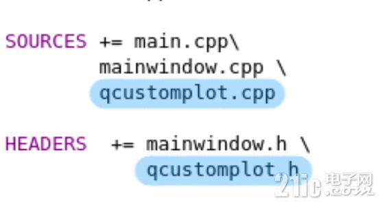

下载最新的2.11版本,解压后得到的qcustomplot.h和qcustomplot.cpp拷贝到项目目录下,别忘了在.pro文件中添加相关文件
43d52161f56d7575cab96fcfd9e963e5
然后防置个QWidget 转换为 QCustomPlot。

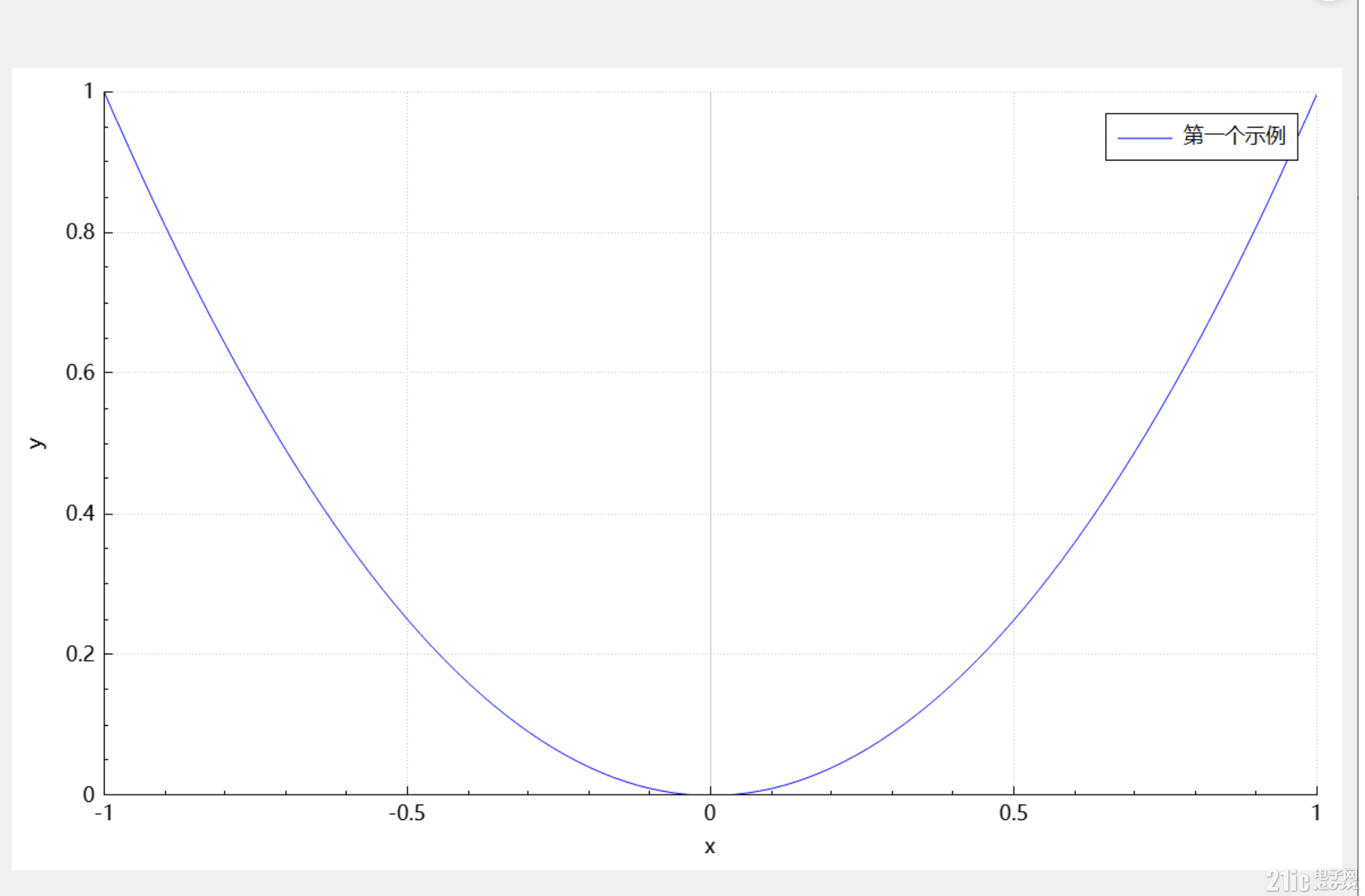

添加个实例代码看看
  1. // 生成数据,画出的是抛物线
  2. QVector<double> x(101), y(101); //初始化向量x和y
  3. for (int i=0; i<101; ++i)
  4. {
  5. x[i] = i/50.0 - 1; // x范围[-1,1]
  6. y[i] = x[i]*x[i]; // y=x*x
  7. }
  8. ui->customPlot->addGraph();//添加数据曲线(一个图像可以有多个数据曲线)
  9. // graph(0);可以获取某个数据曲线(按添加先后排序)
  10. // setData();为数据曲线关联数据
  11. ui->customPlot->graph(0)->setData(x, y);
  12. ui->customPlot->graph(0)->setName("第一个示例");// 设置图例名称
  13. // 为坐标轴添加标签
  14. ui->customPlot->xAxis->setLabel("x");
  15. ui->customPlot->yAxis->setLabel("y");
  16. // 设置坐标轴的范围,以看到所有数据
  17. ui->customPlot->xAxis->setRange(-1, 1);
  18. ui->customPlot->yAxis->setRange(0, 1);
  19. ui->customPlot->legend->setVisible(true); // 显示图例
  20. // 重画图像
  21. ui->customPlot->replot();
复制代码
2009829a4d6b70e3d0e93a55907551a7
实测数据五十万还是很流畅运行。
