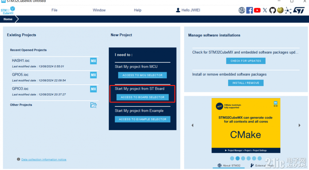

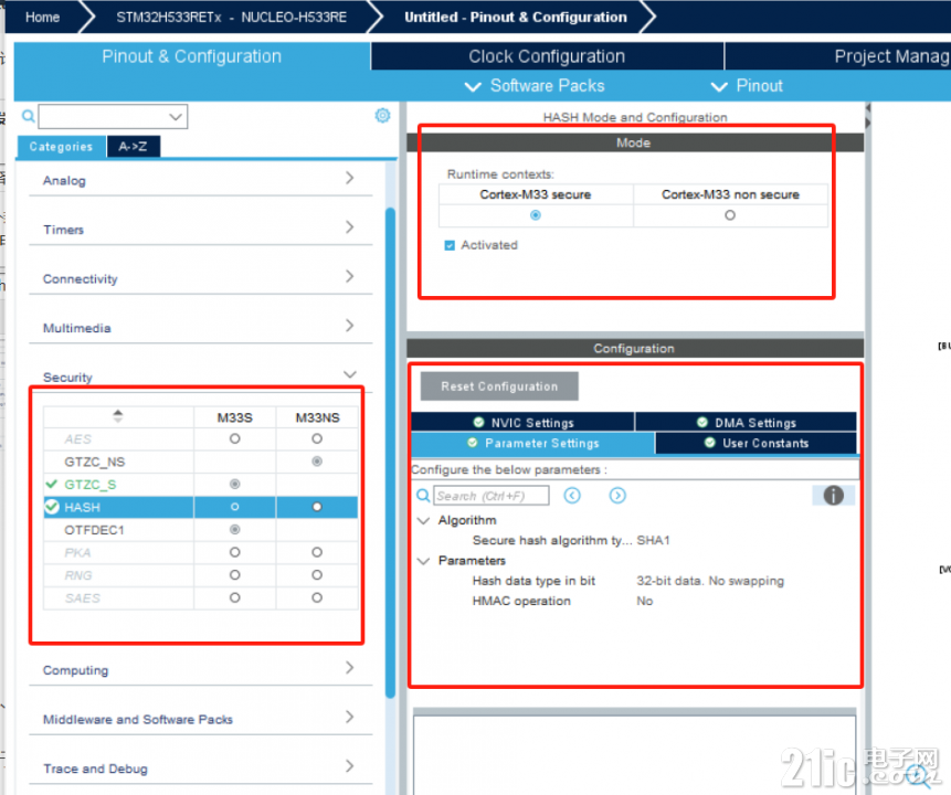

二、基于STM32CubeMX的HASH配置
基于STM32CubeMX可以配置AES、GTZC_NS、GTZC_S、HASH、OTFDEC1、PKA、RNG、SAES等多种加密算法。

5. HASH模块初始化
  1. <blockquote>static void MX_HASH_Init(void)
此函数配置并初始化HASH模块,指定数据类型、密钥大小、算法(SHA512),并将密钥设置为`pKeyHASH`。
