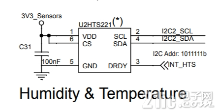

STWINKT1B开发板板载了一个温湿度传感器HTS221。

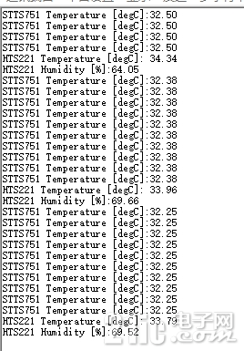

本次使用HTS221传感器来测量温度和湿度。

二、接口确定
HTS221使用I2C接口与MCU连接,与上一篇的温度传感器使用同一路I2C接口,也就是PF0和PF1。
具体详见上一篇帖子:https://bbs.21ic.com/icview-3396498-1-1.html

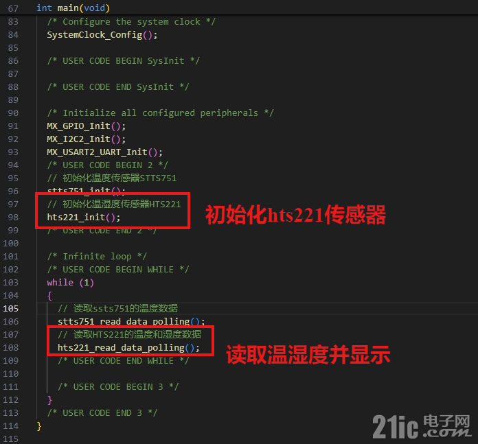

四、代码编写
1、驱动
关于传感器的驱动程序,ST官方提供了各种传感器的驱动程序,可以直接使用,完全无需重复造轮子。

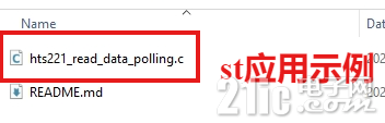

2、应用程序
ST的官方也给出了一个应用程序的example,可以拿来稍做修改就能在自己项目中使用。
修改后的应用程序如下:

  110. /* Main Example --------------------------------------------------------------*/
  111. void hts221_read_data_polling(void)
  112. {
  113.   /* Read samples in polling mode */
  114.   /* Read output only if new value is available */
  115.   hts221_reg_t reg;
  116.   hts221_status_get(&hts221_dev_ctx, ®.status_reg);
  117.   if (reg.status_reg.h_da) {
  118.     /* Read humidity data */
  119.     memset(&data_raw_humidity, 0x00, sizeof(int16_t));
  120.     hts221_humidity_raw_get(&hts221_dev_ctx, &data_raw_humidity);
  121.     humidity_perc = linear_interpolation(&lin_hum, data_raw_humidity);
  122.     if (humidity_perc < 0) {
  123.       humidity_perc = 0;
  124.     }
  125.     if (humidity_perc > 100) {
  126.       humidity_perc = 100;
  127.     }
  128.     sprintf((char *)tx_buffer, "HTS221 Humidity [%%]:%3.2f\r\n", humidity_perc);
  129.     tx_com( tx_buffer, strlen( (char const *)tx_buffer ) );
  130.   }
  131.   if (reg.status_reg.t_da) {
  132.     /* Read temperature data */
  133.     memset(&data_raw_temperature, 0x00, sizeof(int16_t));
  134.     hts221_temperature_raw_get(&hts221_dev_ctx, &data_raw_temperature);
  135.     temperature_degC = linear_interpolation(&lin_temp,
  136.                                             data_raw_temperature);
  137.     sprintf((char *)tx_buffer, "HTS221 Temperature [degC]:%6.2f\r\n",
  138.             temperature_degC );
  139.     tx_com( tx_buffer, strlen( (char const *)tx_buffer ) );
  140.   }
  141. }
  142. void hts221_init( void )

然后在main函数中,调用温度读取函数:
五、运行效果
以上,温湿度传感器HTS221的驱动和数据读取与显示
