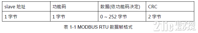

MODBUS RTU数据框架由四部分组成, 设备地址、功能码、数据和校验,长度如表 1-1。
slave address/slave ID 设备端ID,当要读写从机时,必须先知道该设备的address/ID。常用的MODBUS功能码– 0x03。0x03所定义的功能为读取多个寄存器,用来读取连续地址的数据。以下为MODBUS RTU 通讯范例:
MODBUS RTU Master读取格式: 设备ID(slave address/ID) + 0x03 + 读取起始位置(2 字节) + 读取的数量(2 字节) + CRC16。
MODBUS RTU slave回复格式: 设备ID(slave address/ID) + 0x03 + 回复数据的字节数 + 数据1(1 字节) + … + 资料n(1字节) + CRC16。
