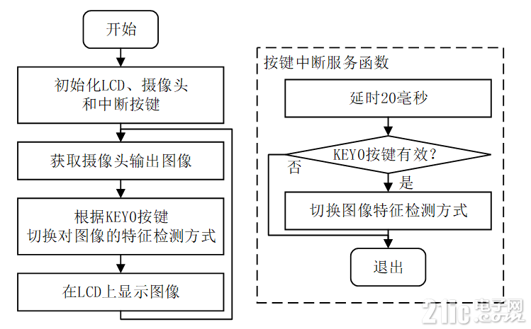

35.3.2 程序流程图
图35.3.2.1 image图像特征检测实验流程图

可以看到一开始是先初始化了LCD、摄像头和中断按键,并且按下中断按键可以切换图像特征检测的方式。
接着在一个循环中不断地获取摄像头输出的图像,因为获取到的图像就是Image对象,因此可以直接调用image模块为Image对象提供的各种方法,然后就是对图像进行特征检测,最后在LCD显示图像以及检测到的特征。

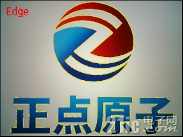

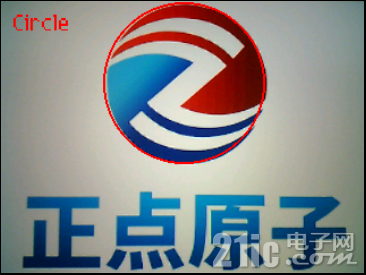

35.4 运行验证
DNK210开发板连接CanMV IDE,点击CanMV IDE上的“开始(运行脚本)”按钮后,便能看到LCD上显示了处理后的摄像头图像,按下KEY0按键还能够切换特征检测方式,如下图所示:
35.4.1 摄像头原图图像
35.4.2 边缘检测
35.4.3 圆形检测
