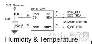

据ST官方HTS221的datasheet,HTS221支持相对湿度范围是0 至 100% ;供电电压1.7v至3.6v;功耗低 ,在1HZ ODR下只消耗2uA电流;16位ADC;湿度和温度都是16位输出数据;湿度精度± 3.5% rH,湿度范围20到80%rH;温度精度± 0.5 °C,温度范围:15到+40°C;与主机/MCU接口支持SPI和I2C。不过在我们的STEVAL-STWINKT1B开发板上,HTS221与主控STM32L4R9ZIJ6是通过I2C连接,具体的是I2C2,可看原理图:

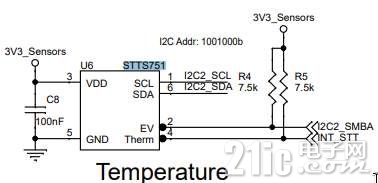

据ST官方STTS751的datasheet,STTS751电压范围是2.25 V 至3.6 V;温度范围–40 °C至+125 °C;支持10种不同的conversion速率和4种不同的解析度;低电流;接口应该只支持I2C。在我们的STEVAL-STWINKT1B开发板上,STTS751与主控STM32L4R9ZIJ6也是通过I2C连接,具体的是I2C2, 请看原理图:

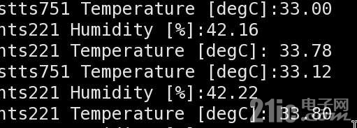

烧录测试
