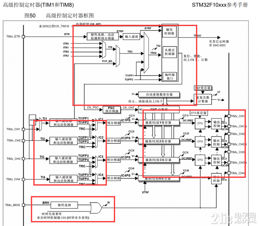

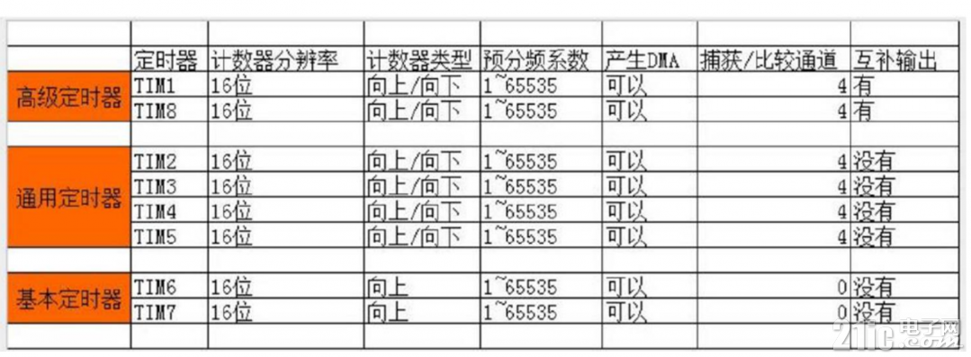

知识点1:定时器概述

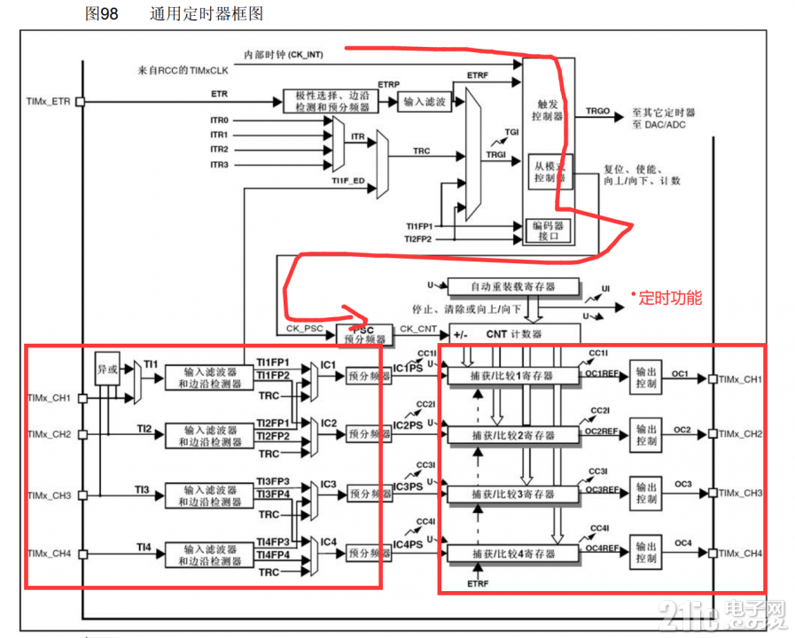

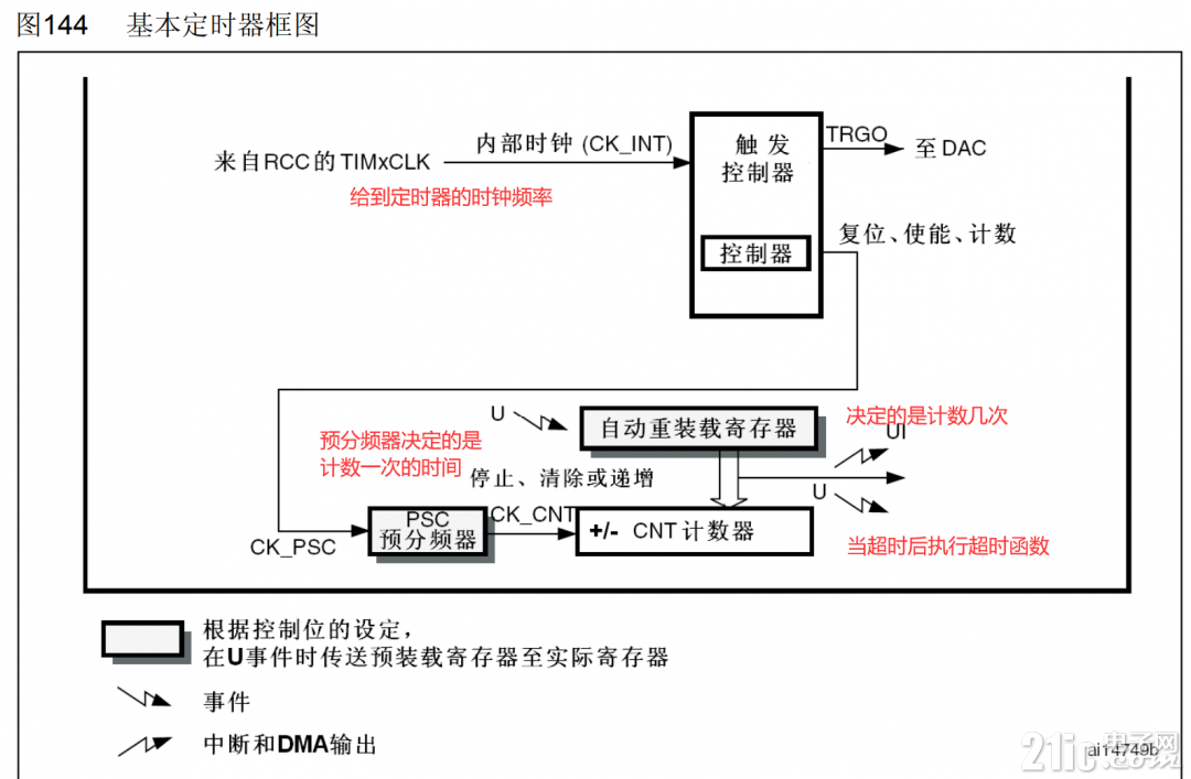

共有 8 个定时器:高级定时器(TIM1 和 TIM8)、通用定时器(TIM2——TIM5)、基本定时器(TIM6 和 TIM7)
特点:
1、可以分成三类(基本定时器(定时)、通用定时器(定时、测量输入信号的脉冲长度(输入捕获)或者产生输出波形(输出比较和PWM))、高级定时器(定时、测量输入信号的脉冲宽度(输入捕获),或者产生输出波形(输出比较、PWM、嵌入死区时间的互补PWM等)))
2、定时器各自独立,不共享任何资源
3、定时功能实现依赖外部时钟、16位自动装载寄存器(0-65535)、16位预分频器(0-65535)

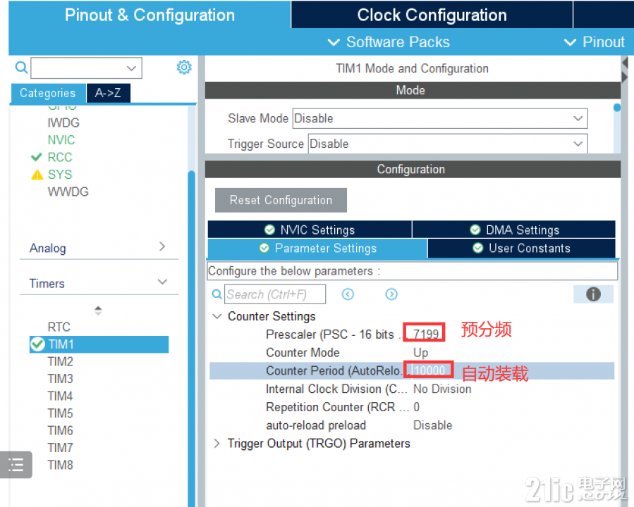

eg:计时1s的通用定时器(预分频=7200,自动装载=10000)
经过预分频器之后频率=10khz
计数一次的时间=1/1000khz=0.1ms
计数时间=0.1ms*10000=1s

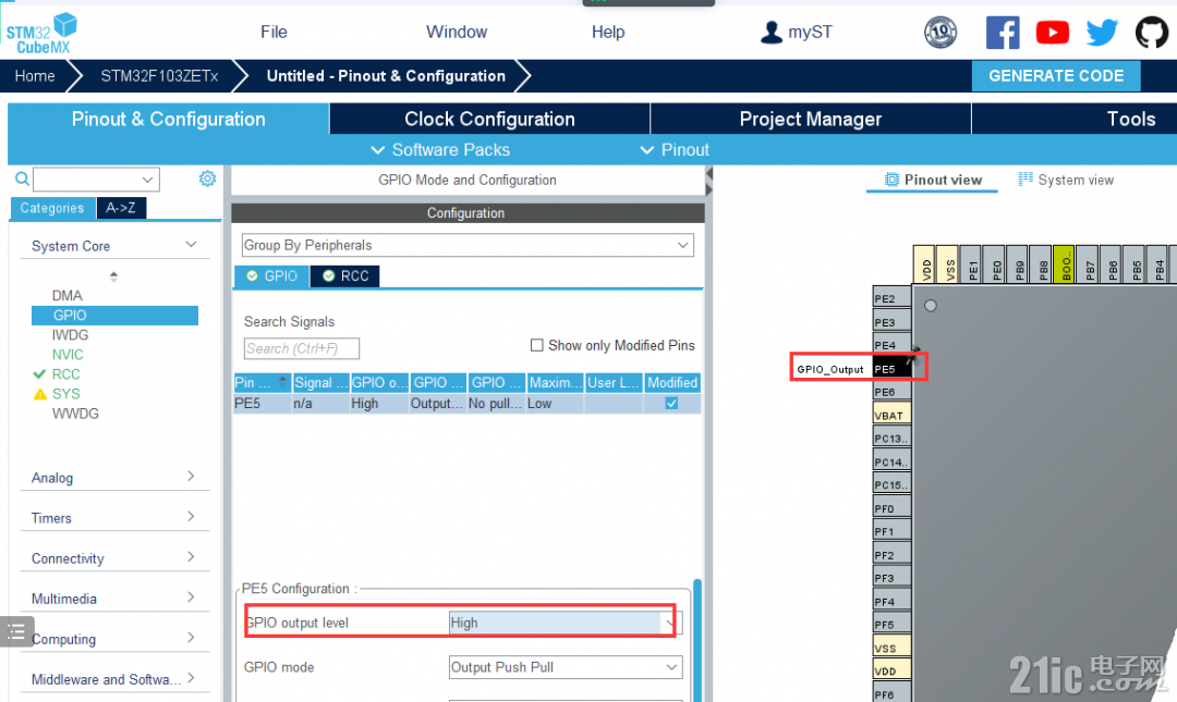

案例1:定时1s翻转灯的状态
步骤1:创建工程

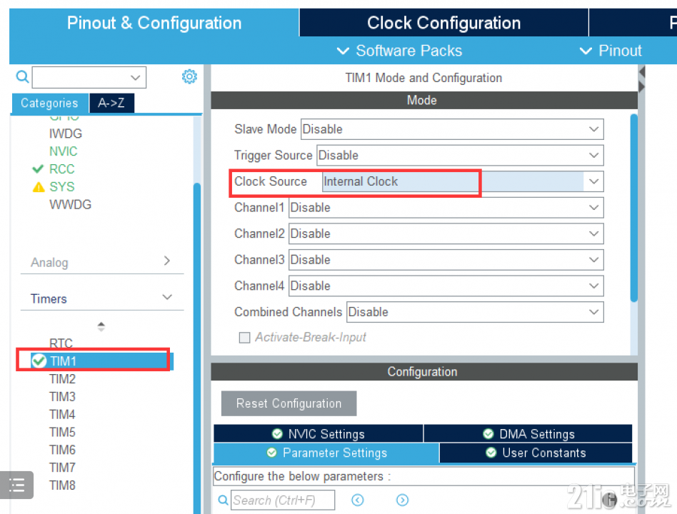

初始化灯
初始化定时器

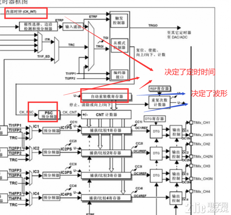

1、预分频器(Prescaler, PSC - 16 bits value):预分频器用于分频,它可以将定时器的输入时钟频率除以 1 至 65536 之间的任意因子。这是通过一个 16 位的计数器实现的,控制通过一个 16 位的寄存器(TIMx_PSC 寄存器)进行。预分频器的值可以动态更改,新的预分频比例将在下一个更新事件时生效。
2、计数器模式(Counter Mode):定时器可以在不同的计数模式下工作,例如向上计数或向下计数。在“向上”模式中,每个时钟周期计数器的值增加 1。
3、计数周期(Counter Period):自动重装载寄存器(ARR)定义了计数器的最大值。当计数器达到这个值时,它将重新开始从 0 计数,并可能触发中断或其他事件。
4、内部时钟分频(Internal Clock Division, CKD):这个设置用于进一步分频定时器的时钟源,但通常不是主要关注的焦点。
5、重复计数器(Repetition Counter, RCR - 8 bits value):重复计数器用于确定在触发更新事件之前定时器需要完成多少计数周期。
6、自动重装载预加载(auto-reload preload):自动重装载预加载功能允许预先加载 ARR 寄存器的值

步骤3:主函数初始化定时器之后,开启中断
HAL_TIM_Base_Start_IT (&htim1);

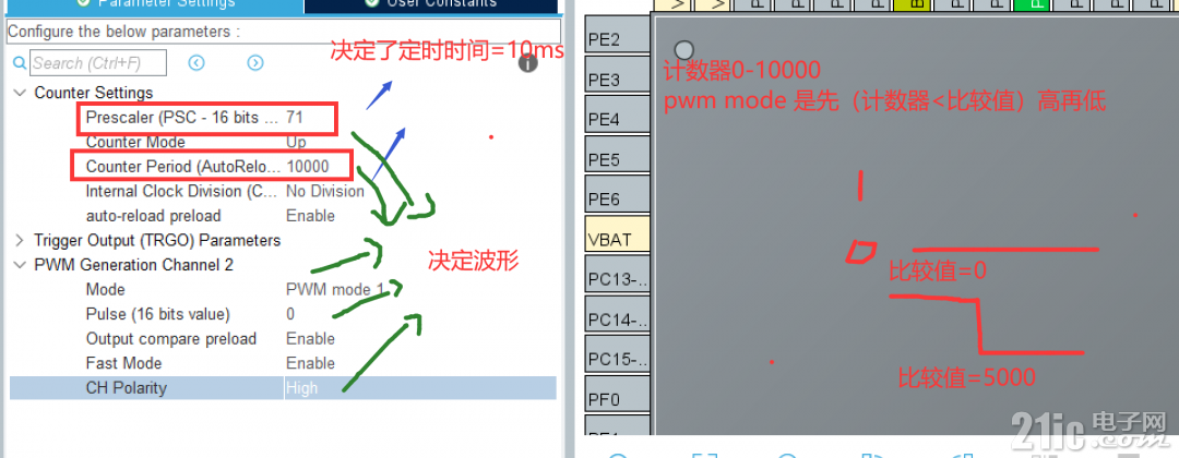

案例2:输出pwm呼吸灯
PWM概念:
是通过定时器生成的,用于控制开关时间与关断时间之间的比率,通常称为占空比。
占空比可以在 0 到 1 之间变化,通常以百分比表示。
应用 场景:
PWM 的脉宽在高频(kHz)下变化,可以被视为连续的,用于控制电机的转速、调光 LED、驱动编码器、电源转换等。
呼吸灯原理:
1、定时器定时输出pwm波形
2、输出的pwm有高有低,对应灯是先灭再亮
3、人能看到的闪烁频率是24hz以下,也就是40ms内的闪烁看不见。(定时器定时时间1ms)
4、看不见闪烁但是亮的时间久,人眼看到的就是更亮。
呼吸灯实现:

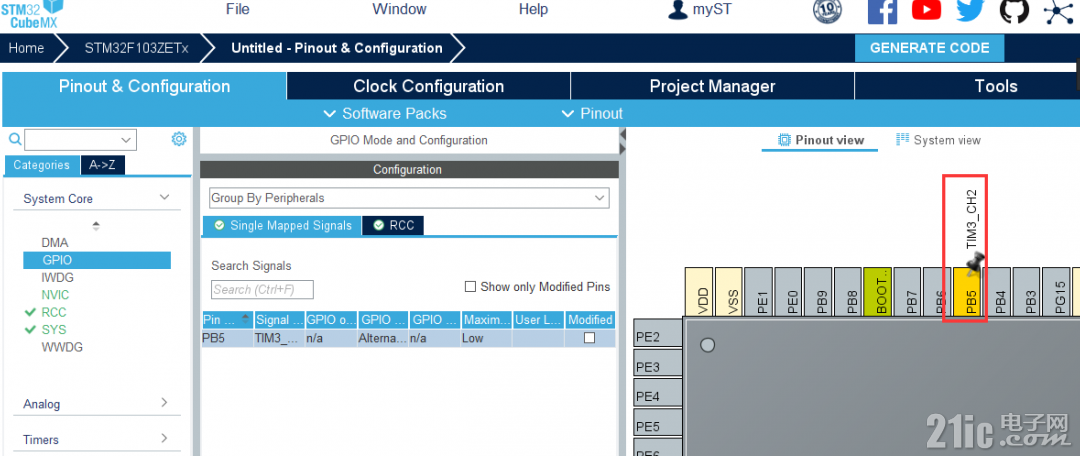

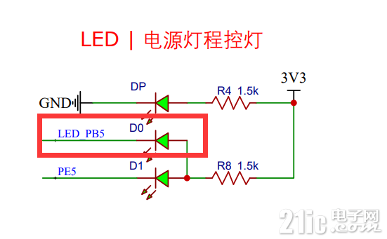

步骤1:找灯

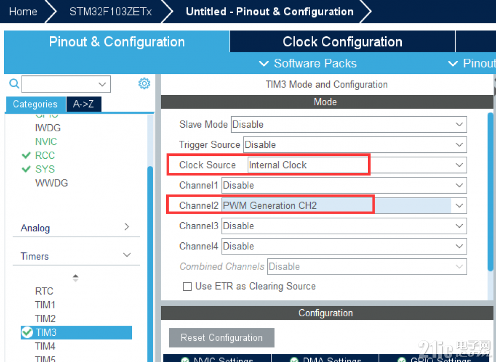

步骤2:创建工程
初始化灯
初始化定时器
步骤3:主函数中开始pwm输出
HAL_TIM_PWM_Start(&htim3,TIM_CHANNEL_2);
步骤4:主函数循环修改比较寄存器值
int i=0;
while (1)
    HAL_Delay(10);
    //修改比较寄存器的值0-10000,0-10000变化
    i+=10;
    if(i>10000)
        i=0;
    htim3.Instance->CCR2=i;
    /* USER CODE END WHILE */
    /* USER CODE BEGIN 3 */
    /* USER CODE END 3 */
