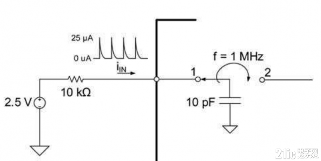

  为了进行详细的说明,引用一个例子,如图2所示。该例中假设A/D转换器的前端加有一个阻值为10kΩ的电阻,来隔离传感器并改善静电放电(ESD)保护功能。
2:带串联电阻的无缓冲开关电容输入
  此例中采样电容器为10 pF,开关频率为1 MHz。根据上式,瞬态电流约为25 µA。当这个瞬态电流通过输入端串联的10 kΩ电阻时,采样节点上将会产生250 mV的电压误差。由于采样点可能在下一个采样周期之前达到稳定,因此这是最差情况下的估算值。具体的充电环路的建立时间取决于10 kΩ电阻器和采样电容以及A/D转换器输入端的寄生电容所构成的RC时间常数。寄生电容来自于A/D转换器的连接导线、电路板走线长度以及内部MOS开关电容等。此外,可能需要外部缓冲器电路提供必需的电流,并确保采样点得到正确设置以保持线性。然而,在更高开关频率下,放大器输出阻抗会增大。因此必须仔细选择放大器和相关电路才能解决瞬态开关电流问题。

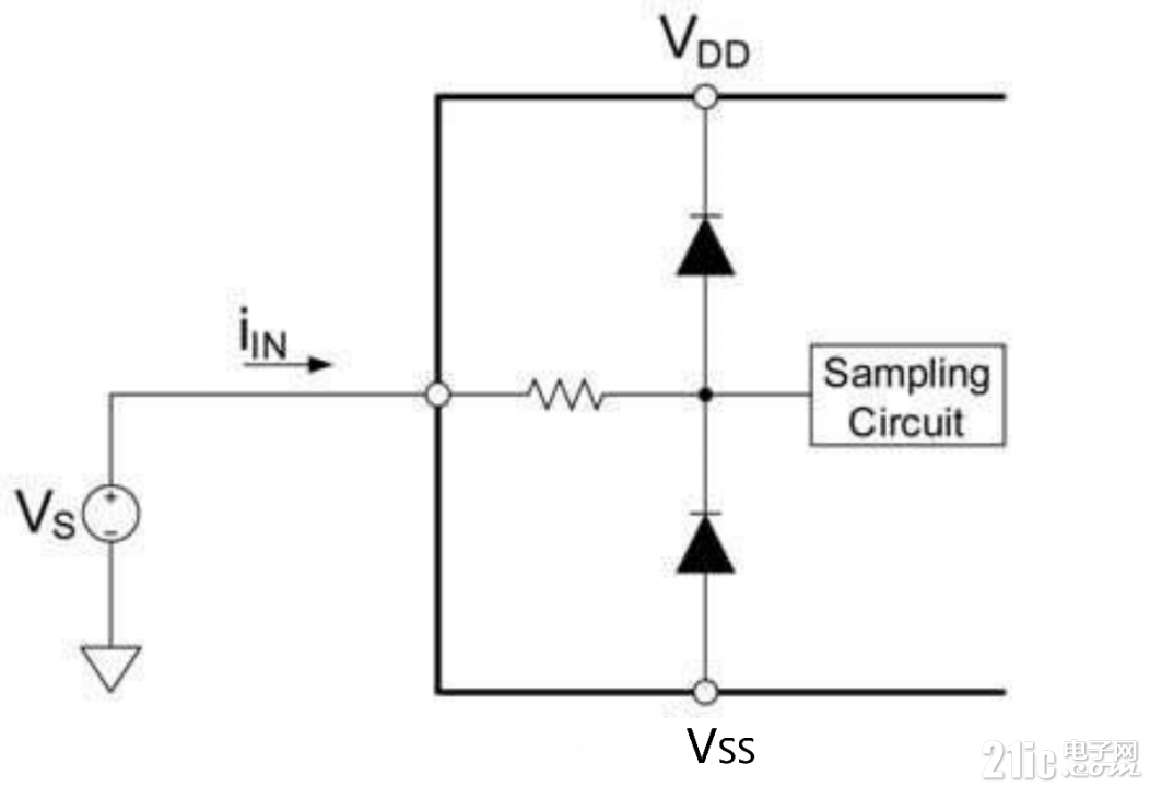

  无论是何种采样结构,A/D转换器都必须采取 ESD保护。对于CMOS方案来说,一般采用钳位二极管提供ESD保护,如图4所示。钳位二极管可有效限制加在转换器内部晶体管上的电压。如果输入电压与电源轨的差值超过二极管压降(通常为0.7V),则二极管将导通,从而起到限制电压的作用。但钳位二极管同样会出现电流泄漏,在设计模拟输入电路时必须考虑这个问题。尽管这一泄漏电流通常较小,也许只有几皮安,但该电流会随着温度升高而大幅增加。
4:CMOS ESD保护
