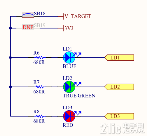

由于本次开发板是由2部分组成的,所以原理图也是2套,所以要在2套原理图里跳转,需要跳转多次,才能找到目标IO
1、LED引脚确认
LED的网络命名很怪,居然叫LD1-3??
底板:
红绿蓝三颗LDE都是共阳接法,拉低IO电平就可以点亮。

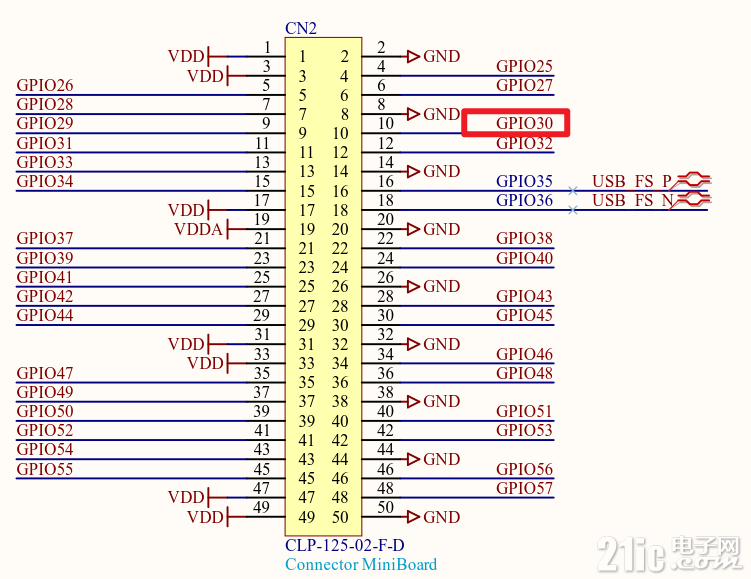

蓝牙模块
7fc503f1eb5750cc0ecd79993a526da5
蓝色的LED最终连接到PB1上
cfdd2c75287039f47ff115bd0b876b88

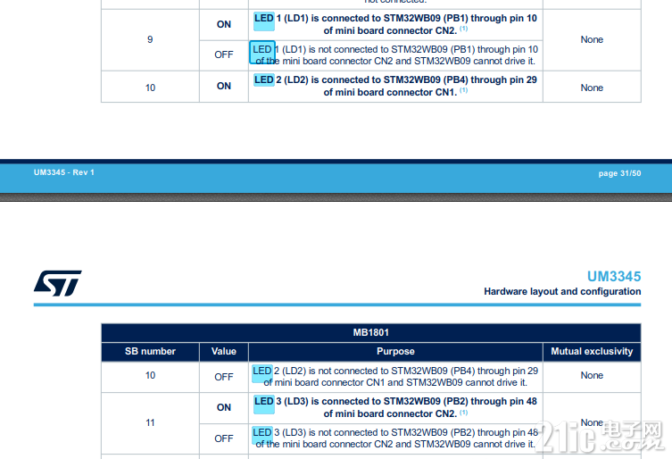

其实文档说明里有明确的整理出来LED的IO是哪一些,但是原理可以确定默认(又非常多的跨接线)是有没有连接上的。

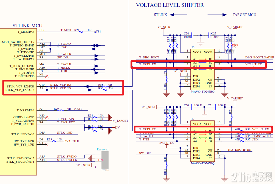

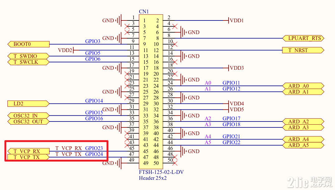

2、串口引脚确认
底板:
板载的ST-Link都会有一个串口,并且能够转为USB,所以不用再次外接串口模块。可以一根线完成烧录、调试、打印数据。
0711ffaa892e87c380bfcaa487e562da
dcc46bd292a036ca3295c6a90f9bc671
蓝牙模块:
2f694312d7055caea7e66151c26be2c5
923fc6bfd4f874c5590c9582f0536402

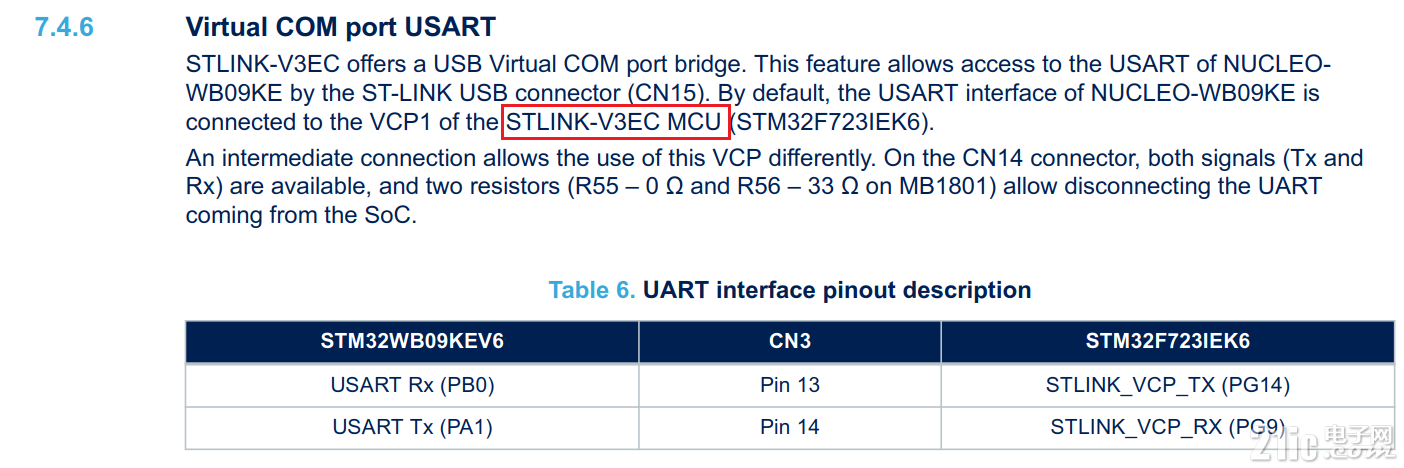

同样手册再次确认一遍
bad8d42b1f51f978b894c6c27b85aa03

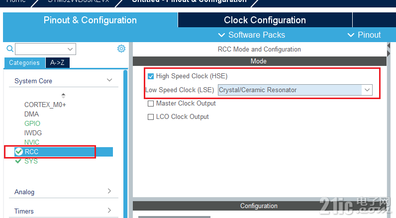

二、Cube MX配置
打开时钟
配置外部高数时钟 和 外部低速时钟
dc246264d8a4dd7d9511e6016f5c2feb

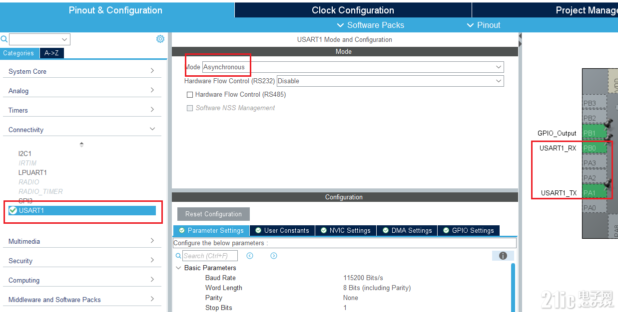

蒋PB0 PA1分别配置位串口的RX 和 TX
ae24035551aa8d65468a75f9cc34785b
